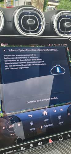

Konnte heute ohne ein Problem ein OTA-Update installieren.
20250731
17539657146574615373908476571903

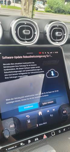

Das Robustheitsupdate ist bei mir letzte Woche ohne Probleme durchgelaufen.
Bei mir hat der Download bei 21% und 91% einen Hänger gehabt. d.h. die Prozentzahlen liefen nicht wie vorher relativ schnell weiter. Bin dann nur um den Block gefahren, damit ein Mobilfunkzellenwechsel stattfindet und schon gings weiter.
Zur Installation muss man dann das Auto verlassen und absperren.
ca. 20 min später kam dann die Meldung auf dem Handy daß alles korrekt installiert ist.
