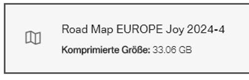

Kurzer Tipp (z. B. für EUROPE Joy 2024-4):
Wer sich momentan die Navikarten frisch per Downloadmanager runterlädt, bekommt anschließend auf den USB-Stick einen Lifetime FSC Key, der auf 12/2099 datiert ist.
Dateiname: FSC_VINXXXX_01949912.fsc
Ein paar Tage vorher hieß der Key noch: FSC_VINXXXX_01942610.fsc (bei mir, Laufzeit bis 10/2026)
Der FSC Key liegt im USB-Ordner FSC, sobald alles über den Downloadmanager auf den USB-Stick entpackt ist. Der Downloadmanager fügt den FSC am Ende des Entpackvorgangs hinzu.
Warum macht BMW das? Darüber wird diskutiert, bisher noch ohne finale Erkenntnis.
Entweder stellt BMW auf kostenlose Karten-Updates um (weil die Konkurrenz es ähnlich macht) oder es gibt ein Software-Problem und man löst es so, um die Kunden nicht zu verärgern. Das sind die Vermutungen.
Wenn man den Lifetime FSC also installiert hat und man später neuere Maps "irgendwoher" bekommt, sollte man sie installieren können, ohne dafür zu bezahlen. So die Annahme.
Vielleicht weiß ja hier jemand mehr dazu?!
Screenshots/Infos siehe Anhang.
Lifetime Info von BMW
Beispiel-Karte
Alter und neuer FSC Key
+2

So ist es: In dem ZIP-Archiv, dass über den Downloadmanager runtergeladen wird, befindet sich kein FSC. Dieses ZIP Archiv kann also in allen Fahrzeugen installiert werden, die den gleichen Kartentyp benötigen. Der FSC Key (kodiert über die VIN) wird erst am Ende des Entpackvorgangs direkt vom Downloadmanager auf den USB-Stick transferiert.
Theoretisch kann BMW den Lifetime FSC jederzeit mit dem nächsten Download über den Downloadmanager oder per OTA wieder mit einem limitierten FSC überschreiben. So jedenfalls die Annahme.
Mehr als dieses BMW Dokument aus dem Anhang ist bisher noch nicht bekannt, zumindest mir nicht.
In dem Dokument kann man auch herauslesen, dass Konflikte entstehen können.
