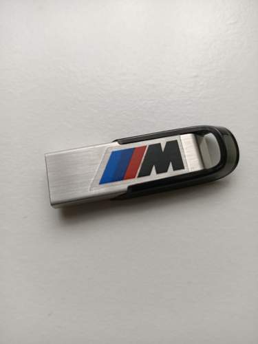

So, habe mir soeben auch das Europa Kartenmaterial vom Download-Manager geholt.
Und damit es beim übertragen auf's Auto keine Probleme gibt, habe ich mir noch den von BMW M zertifizierten USB-Stick (G86HS) gegönnt.
Sieht aus wie ein naher Verwandter des Sandisk Ultra Flair
