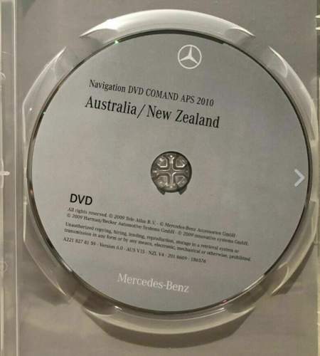

Das ist leider nicht die Richtige [Bild]
Es geht nicht um die Verfügbarkeit der Scheiben - sondern darum ob man gleich v. V3.0 auf V6.0
updaten kann ? Ohne die anderen Versionen vorher zu installieren .

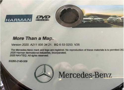

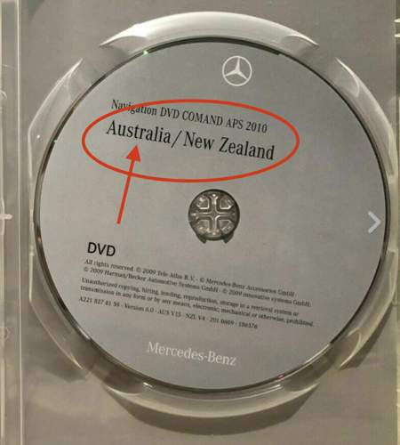

du sollte mal schreiben aus welchem land du kommst.
Die DVD scheint V15 zu sein.

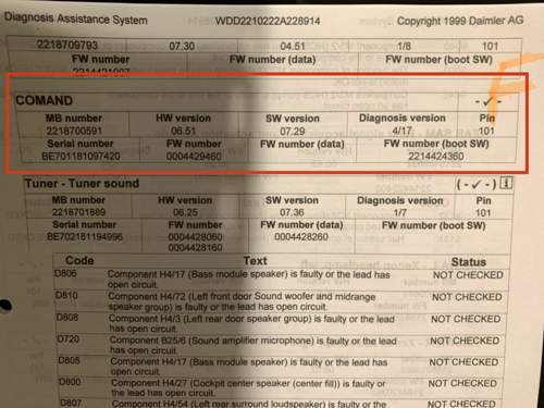

aber wie oben schon gesagt, wen das wirklich so alt sein sollte, erst das Telematric Update machen.
Ntg3-update
Siehe Bild.
Deshalb sind die V15, V11 etc nicht zutreffend.
Schau mal über den Horizont hinaus.
Es geht NOCHMALS um die Frage ob man sofort v Scheibe 1, die mit dem Auto geliefert wurde, auf Scheibe 4 -
die jetzt gültige - updaten kann. Die Telematic Updates sind alle gemacht worden v. MB Händler.

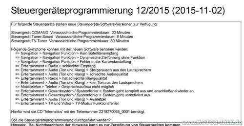

Ich habe schonmal Kartenupdates übersprungen - vor allem beim ehemaligen VorMoPf, weil der Vorbesitzer sich nicht um Updates gekümmert hatte. Damals lagen glaube ich zwei Versionen dazwischen.
SW Update für Steuergerät (COMAND) machen lassen und danach das Kartenupdate mit direktem Versionssprung ging.
So meine Erfahrung.
Keine Garantie, dass das auf Dein System ebenfalls so zutrifft.
Allerdings würde ich hier voraussetzen, dass es eine passende Fehlermeldung gibt wenn es nicht funktioniert - und zwar bevor man einen Brick hat.

Moin,
sorry dass ich nicht gepürft hatte wo dein Feriendomizil sich befindet. Ich habe die EU bei mir installiert und das reicht mir aus - im Urlaub lasse ich mich fahren oder fliegen ;-)
