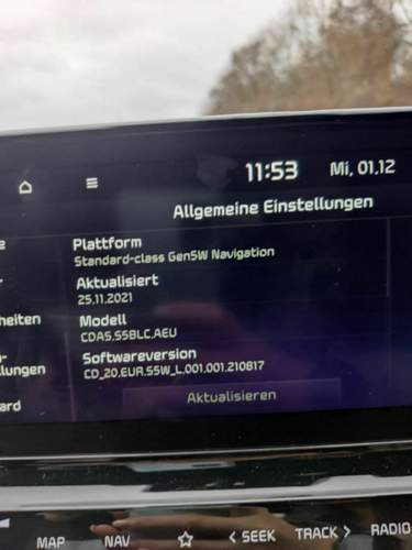

Wie gehabt, muss die Datei entpackt und auf einen im FAT32 oder exFAT formatierten USB Stick kopiert werden.
Im Auto könnt ihr dann zwischen
"schnelle Aktualisierung" dabei ist das Infotainment nicht nutzbar -> Updatedauer ca. 30min
oder
"standard Aktualisierung" dabei ist das Infotainment weiterhin nutzbar -> Updatedauer ca. 60min
wählen.

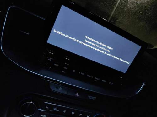

Guten Abend,
ich bin am verzweifeln. Ich nutze den Offiziellen KIA Updater, habe schon 3 mal das Update neu geladen und es möchte nicht funktionieren. Ich Habe einen USB 3.0 stick benutzt und extra einen 2er gekauft beide male funktioniert es nicht. Bin mit meinem Lateien am Ende.
Die Dateien liegen im Root und der Stick wird automatisch auf exFAT formatiert vom Updater
Fehler_1
Fehler_2
Fehler_3
Richtiges Auto ausgewählt? Richtige Region & Version im Updater ausgewählt? Dateien mal von Hand kopiert? Sind es circa 26 GB auf dem Stick? Falls du in der Nähe von Ludwigshafen am Rhein wohnst, komm vorbei, probiere meinen Stick aus. Oder ich belade deinen Stick bei mir.

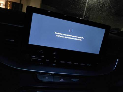

Auf Bild 4 ist zu sehen das du irgendeinen Adapter in der linken Buchse hast, vielleicht stört der eventuell. Nur eine Vermutung.
Normalerweise ist doch alles gut beschrieben, und selbsterklärend.
Formatiere den Stick mal vorher selbst auf exFAT, und probiere nochmals.
Gewählt habe ich vermutlich alles richtig, Europa-Deutsch. Das Fahrzeug passt auch Ceed MY ´20. Fahre einen 2020 Proceed GT. Das sollte meine ich alles passen. Die Datei ist 24.9 GB groß.
Hab es mal ohne den Zigarettenadapter der Kamera Probiert funktioniert leider dennoch nicht.
Zufällig komme ich auch der Nähe von LU, aus Gruenstadt, also da in der Umgebung.

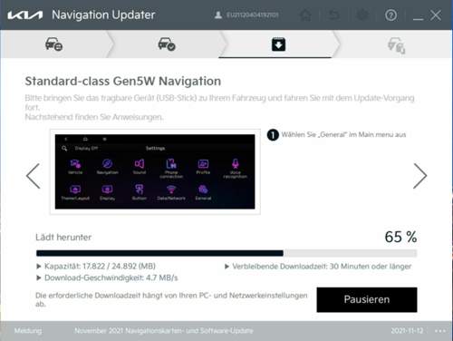

Ich habe mal den Andreren Thread durchgelesen den NAVI UPDATE für alle Modelle Nov21. Da geht man ja nicht auf das problem ein, gesagt wird aber "es ist egal welches modell, hauptsache GEN5w" also irgendwas passt hier nicht.
Naja auf ein neues mit meiner schnellem Internet
Updater
Es ist auch egal, welches Auto man wählt, so lange es Gen5W hat. Das, was man runterlädt ist immer 100% identisch, bis auf die .ver Datei im Root - aber die ist für das Update nicht relevant, sondern nur für den Downloader
SO es hat nun endlich geklappt, ich weiß nicht weshalb aber folgendes habe ich diesmal getan:
Neu Download der Dateien
USB selbstständig (nicht der updater) auf exFAT Normal keine Schnellformatierung
Dateien selbst rübergezogen
Alles aus dem Auto abgesteckt DASH etc.
nach 10min Prüfen der Dateien gings dann endlich.
