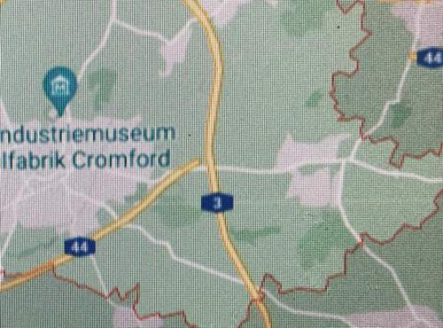

Du hast nach Ratingen gefragt. Ich hab mal nachgesehen, Google Maps zeigt da ein Autobahndreieck. Ich hab da ein Kreuz. Meintest du das?

Moin,
ja genau die Stelle - die A44 ist östlich der A3 noch eine ca. 10 km lange Baustelle (wenn ich bei Google s.u. auf Fotoansicht umschalte, noch nicht einmal trassiert ...) ... bis sie dann zwischen Heiligenhaus und Hofermühle weiterführen darf in Richtung Velbert und Essen.
Problem dort ist, daß das Navi sagt "nach Velbert geradeaus", und man dann automatisch auf der A3 Richtung Norden landet, was dann ca. 25 km Umweg bedeutet, weil die nächste Ausfahrt erst das AK Breitscheid ist. Die Umfahrung der Baustellen-Lücke ist ab der 1 km vor diesem Kreuz/Dreieck Ratingen-Ost gelegenen Ausfahrt Ratingen-Ost quasi parallel zur geplanten Trassenführung.
https://goo.gl/maps/wFzcSzgHY5sv7fgm6
Wenn's ein LKW-Navi wäre, würde ich ja sagen, das ist Absicht: die Ortsdurchfahrt Hofermühle ist eng, beidseitig steile Abfahrt, auf 30 beschränkt und hat eine altersschwache Brücke ...
