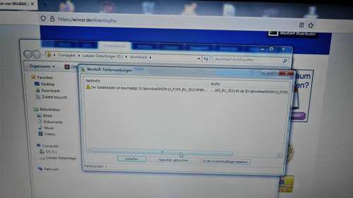

Fehler bei entpacken
ist bekannt ^
Also, mit winrar ging nicht, mit winzip ohne Probleme
So,zuerst sd Karte 32 GB in fat 32 formatieren, dann,alle 3 Dateien(29.1gb) mib1 mib2 und metainfo.2txt auf sd Karte kopieren, Karte in slot 1 einstecken,update über mmi durchführen...alles richtig?
