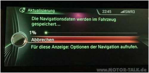

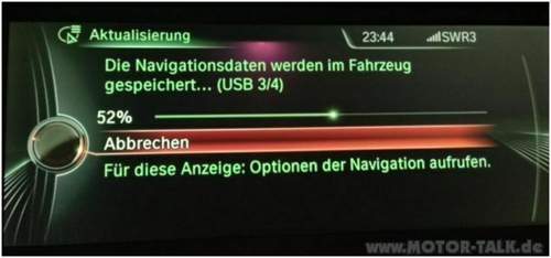

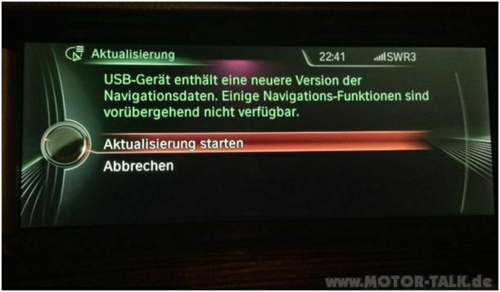

Es ist getan. 🙂
Next-1
Next-2
Next-3

WOW - fast zwei Stunden !! Glückwunsch 😛
Wie hast Du sichergestellt, dass das Auto die Zündung nicht ausstellt und das Update abbricht?
Gar nicht, da das überhaupt keine Rolle spielt. Der Update Vorgang wird einfach da fortgesetzt wo er aus gegangen ist. 😉
Da ich nicht ständig am Auto war hat er bei mir das Update auch 3mal komplett unterbrochen da das Auto sich abgeschaltet hat. Einfach wieder aufschließen, Zündung an, kurz warten und das Update wird fortgesetzt. 🙂

bei mir hats ohne Unterbrechung ca. 45-50 min gedauert, ca. 15-20 min je stick. allerdings die CIC Version.
läuft tadellos ...
