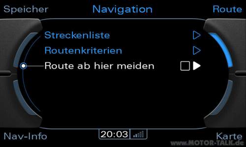

Das geht auch beim MMI: einfach auf Routenkriterien gehen und die dynamische Routenführung ausschalten.
Kommt dann eine Abfrage (=Wahlmöglichkeit Stauumfahrung oder Verbleib auf Strecke) oder werden lediglich die TMC-Meldungen ignoriert?
Zweiteres.
Neben der dynamischen Routenführung gibt es außerdem die Option "Route meiden". Bin mir ziemlich sicher, das es diese Option schon beim 2G gab. Habe es heute mit dem 3G probiert und es hat eine alternative Route gefunden, obwohl die dynamische Routenführung deaktiviert war.
Gruß DVE
PS: Die Bilder sind vom 3G, aber es geht ums Prinzip
Route-meiden
Route-meiden-laenge
Kann ich bestätigen: Die Option Route meiden gibt es auch im 2G.
Benutzte ich auch ab und an (besonders, wenn eine Vollsperrung voraus ist).
Bei der "Route meiden" Funktion fehlt mir allerdings die Alternative, dass man die Staustelle explizit auswählen kann, wenn man z.B. noch ca. 10 km davor ist um genau dieses Teilstück zu sperren. Das geht leider nicht. Ansonsten wäre diese Funktion schon super.
Mit Route meiden muss man immer warten bis man an der entsprechenden Stelle angekommen ist und kann es erst dann aktivieren, nicht schon vorher auswählen um vielleicht auch zu schauen, wie viel länger die Alternativroute dauern würde.
