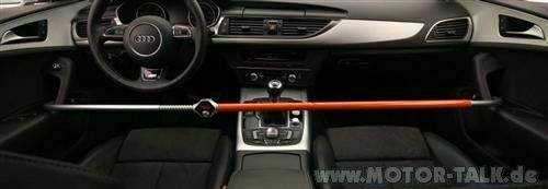

Für diejenigen, die erstmal keine Alarmanlage mit Safe Sicherung nachrüsten können und in einer diebstahlgefährdeten Gegend wohnen, hätte ich noch folgenden Lösungsvorschlag. Zwar vilelleicht etwas umständlich aber vielleicht erstmal eine Lösung um sich den nächsten Ärger vom Hals zu halten.
Tuerkralle
kennt jemand einen Anbieter solcher Stangen?
Andreas
