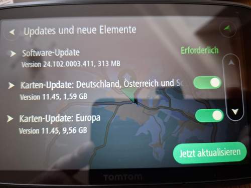

Auch wenn es hier niemanden hilft,
Ich hatte vorgestern mein TOM TOM für die Scheibe zum 3ten oder 4en mal aktualisiert.
Angeblich lebenslange Updates!?
MfG
