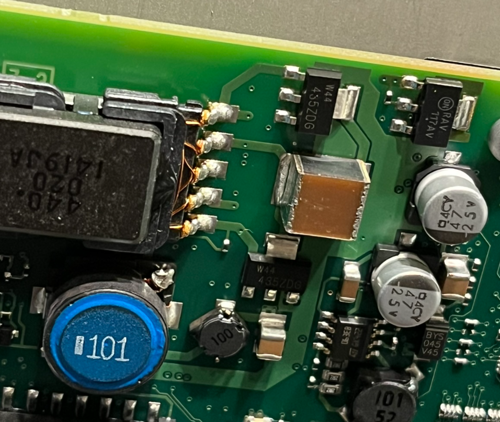

Die silbernen Dinger sind Elektrolytkondensatoren, die sind eigentlich unverdächtig. Der braune Kasten ist ein Keramikkondensator. Eigentlich sollten die auch ruhig sein, aber genau bei der Bauweise könnte ich mir schon vorstellen, dass das ganze Schichtpaket wie ein kleine Piezolautsprecher schwingt.
Spulen sind der graue Kasten rechts daneben, der graue Kreis mit dem blauen Rand drüber und das kleine graue Ding neben dem IC.

Das Fiepen kommt von dieser Platine,entweder die zwei silbernen Kondensatoren links unten oder rechts davon das hellbraune Rechteck,vermutlich Spule.

Mein Tipp wäre, dass es der braune Kasten ist. Das ist ein keramischer Vielschichtkondensator. Leider ist meiner beim Auslöten kaputtgegangen (die Kontaktfläche hat sich verschoben). Ich messe nur noch 8.5 nF, was nicht sein kann. Hat jemand das Teil mal ausgelötet und noch vermessen können? Oder in circuit vermessen?

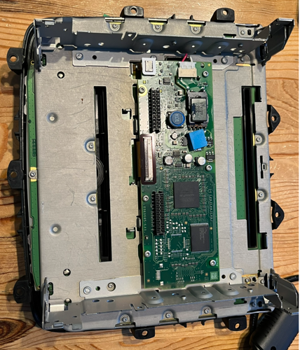

Das ist die Rückseite der Bedien-/Displayeinheit. Sie stöpselt sich mit den beiden Flachverbindern direkt in die Hauptplatine des Radios. Dann ist der Kasten allerdings zu, also Fehlersuche im Betrieb dürfte schwierig sein.
Bedieneinheit Navi S-Max

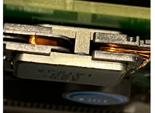

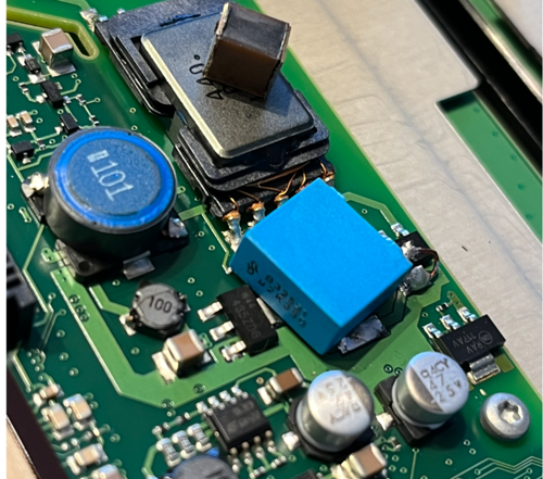

Ich habe den ca. 7 x 6,4 x 4,8 mm³ großen braunen Kondensator ausgelötet. Böser Fehler, denn dabei hat sich eine Kontaktfläche verschoben. Hinterher maß er nur noch 8,5 nF, aber er dürfte deutlich mehr gehabt haben. Ich habe auf Geratewohl einen 200 nF / 350 V Folienkondensator eingelötet. Außerdem habe ich Isolationslack von beiden Seiten in den kleinen Transformator gesprüht.
Alles wieder zusammengebaut, ging auf Anhieb. Das Geräusch ist deutlich weniger, aber ab ca. 10 cm Entfernung (vielleicht z.T. bedingt durch den Dauerregen auf dem Dach) noch zu hören. Es kommt mir breitbandiger und rauschiger als vorher vor, aber das ist ja durchaus gut, wenn sich die Energie auf mehrere Frequenzen verteilt.

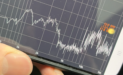

Mit dem Handy nachgemessen (gleiche App wie damals, aber anderes Handy) sind die Peaks bei 7,9 und 15,8 kHz noch da, man muss aber wirklich auf einen cm an das Gerät rangehen, z.B. Display, Lüftungsschlitze oder CD-Schlitz. Der sporadische 9,9 kHz - Peak ist nicht mehr da, dafür ist da jede Menge breitbandiges Geprassel zwischen den o.g. Frequenzen.
Eigentlich hätte sich die Frequenz ändern sollen, wenn ich nicht zufällig genau die Kapazität des kaputten Kondensators getroffen habe.

Vorher
Hinterher
Trafo
Hier noch das Spektrum nach der Änderung. Das alte Bild von vor zig Jahren habe ich leider nicht mehr.
Spektrum

Für weniger lötbewanderte: ich bin mir nicht sicher, dass der Kondensator wirklich das Problem war. Ich habe ihn nochmal mit voll aufgedrehtem Lötkolben malträtiert, und er schmilzt doch, scheint also ein Folienkondensator zu sein. Die singen normalerweise nicht mit, wobei das hier ein offener Plattenstapel und kein vergossener Kondensator war. Es kann gut sein, dass der Lack in den Trafowicklungen den Ausschlag gegeben hat. Sehr dünnflüssiges Epoxy oder Plastik-Spray von Kontakt Chemie dürften ideal sein.
