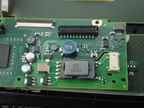

Habe gerade einen Gebrauchtwagen, gebaut laut ETIS Ende August 2014, also einer der letzten, die gebaut wurden, und ich habe das kleine Paket, also ohne Kamera und Premium Sound. Das Geräusch, das ich bei der Probefahrt noch für die Kraftstoffpumpe gehalten habe, ist leider das Navi. Ich höre das leider auch noch bei 50 km/h. Mit Spektrum Analyser - App gemessen sind es zwei schmale Nadeln bei 7,9 und 15,8 kHz, manchmal kommt noch eine breitere Bande um 9,9 kHz dazu. Vor CD-Schacht oder leicht drunter ist es am stärksten.

Traurigerweise war es nie Stand der Technik, den Inverter für die Hochspannung der CFL (eine Art kleiner Neonröhre) mit 8 kHz zu betreiben. Ich habe Dutzende Laptops, PDAs und Navis in den Fingern gehabt, von denen keines gepfiffen hat (Ausnahme: bei Intel Core M konnte wohl in einem bestimmten Betriebsmodus eine Stromversorgung in Schwingungen geraten, aber das war beim Prozessor und in Abhängigkeit vom Programm). Als der Facelift Ende 2010 rauskam, war LED-Beleuchtung der Displays eigentlich schon Stand der Technik.
Abgesehen mal davon, dass CFL eine begrenzte Lebensdauer haben. Insofern wäre es bei einem hochwertigen Gut besonders angebracht gewesen, frühzeitig auf LED-Beleuchtung umzustellen.
Um ehrlich zu sein: eigentlich ist es gar nicht besser geworden. Es ist ja auch Temperaturabhängig. Mein Vorschlag, die Betroffenen Bauteile zu verlacken, wurde seinerzeit als unwirksam abgelehnt. Es scheinen auch wohl keine Spulen des DC/DC Konverters zu sein sondern Keramikkondensatoren.
Ich habe mich irgendwann dran gewöhnt, was bei mir etwas heißen will, und mache im Zweifel das Radio an, wenn es dann doch mal stört.
Interessanter Tipp. Das kam von Bosch? Auch Kerkos, die eigentlich eher unverdächtig sind, kann man kapseln oder durch andere Typen austauschen. Noch besser: Eigenfrequenz der Schwingkreises eine gute Oktave erhöhen. Dazu bräuchte man idealerweise ein Schaltbild.
Mich nervt da Geräusch ehrlicherweise, weil ich seit einem Schleudertrauma zu Tinnitus neige, der leider genau von der Frequenz angeregt wird.
Umgedreht: ich wollte an meinem noch in Garantie befindlichen Auto damals nicht selber basteln und hatte den Vorschlag gemacht. Schaltungsänderungen wurden auch verworfen, da diese zu einer erneuten Qualifizierung geführt hätten. Würde es mich noch sehr stören, würde ich jetzt bastelt und verlacken. Ein paar dB würde das sicherlich bringen.
Das Fiepen kommt von dieser Platine,entweder die zwei silbernen Kondensatoren links unten oder rechts davon das hellbraune Rechteck,vermutlich Spule.
