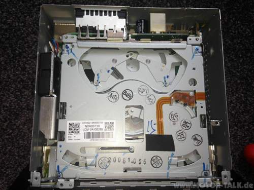

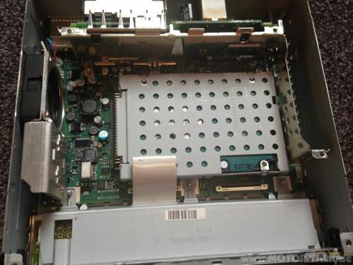

was manche hier denken..
ein Radio concert ist absolut nicht identisch mit einem mmi...
hier mal ein mmi in teilen
Img-1739
Img-1740
Img-1786
+3
Ist das das MMI oder das ohne MMI? Weil da ein nvidia GeForce Grafik-Chip drauf ist.
Hat Audi die Chips abgeklebt?
Das von NEC ist eine CPU? Ich kanns nicht richtig erkennen...
Das ist vom MMI. Concert /Symphony hat Chips von AnalogDevices verbaut! Die Hardware ist komplett anders. Mein Statement
das ist ein MMI3g+ vor Facelift
