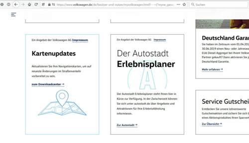

Die Kartenupdates sind umgezogen (?) und gibt es offensichtlich ab jetzt über einen Link unter myVolkswagen (s. Screenshot), man muss also nun ebenso mit seiner VolkswagenID angemeldet sein um auf die Updateseite zu gelangen. Aber wenigstens keine FIN wie bei Skoda.
Folgt man dem Link, werden nur (noch) die direkten Downloadlinks der Pakete zum Fahrzeug bzw. zur Geräteversion (derzeit aber noch nichts Neues, noch Stand 11.2019 !) angeboten. Discover Care scheint wohl gestorben zu sein bzw. wird in Zukunft nicht mehr supported? :p :D ;)
