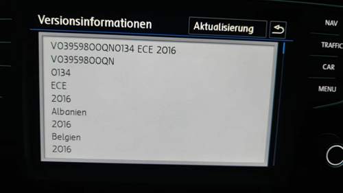

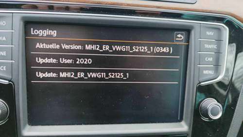

ich bin Patrick und seit kurzem im Besitz eines Passat B8 BiTurbo 240PS BJ2016
...und kurz vor dem Verzweifeln.
Alles was ich möchte, ist ein Navigation Update einspielen - was ich bisher versucht habe:
- Das neueste VW Discover Pro Update für mein BJ 2016 ausgewählt (P195_N60S5MIBH3_EU_NT.7z)
- die 2 Ordner und die metainfo2.txt in das Root-Verzeichnis der SD-Karte kopieren
Folgende Probleme:
Zu erst habe ich mir wie hier beschrieben eine angeblich toll funktionierende 32GB Karte geholt, diese mit Fat32 formatiert (kleinste Einheit war 8192 Byte) und Boom:
Das neueste (oben erwähnte) Update ist zu groß für eine 32GB Karte! Ich konnter es drehen und wenden wie ich möchte, es fehlten immer ~20MB fürs vollständige Kopieren.
Also mit Discover Care probiert, vielleicht klappts ja damit: Abbruch mit Fehlermeldung Installation failed: EXTRACTOR_RESULT_FILEORFOLDER_ERROR - Ordner konnte nicht erstellt werdern.
Also dachte ich mir hole ich mir eine 64GB Karte, die sollten ja auch mit Discover Care funktionieren. Die also mit exFat formatiert und Pustekuchen, derselbe Fehler! Obwohl genügend Platz auf der Karte ist, bricht Discover Care die Installation mit exakt demselben Fehler ab.
Die Datei selbst ist ok, im Log steht das die Prüfsumme stimmt, Discover Care bricht einfach irgendwann die Installation ab, obwohl für mich kein Grund ersichtlich ist.
Also manuell kopiert, jetzt hat man ja genügend Platz und jetzt: Fehler, bitte prüfen sie die Quelle.
Komischerweise sagt er mir beim Einschieben der Karte SD1 Software Aktualisierung gefunden oder so etwas ähnliches, aber er erkennt die Karte einfach nicht, obwohl er lange sucht. DP wurde natürlich mehrfach neu gestartet und die Karte entfernt, neu eingesteckt um es erneut zu probieren - ohne Erfolg. Fehler ist unten in den Bildern zu sehen.
Zusammenfassung:
Das neueste Update für Discover Pro Gen2 ist zu groß für eine 32 GB Karte.
Die 64GB Karte wird trotz gültiger Formatierung (exFat mit kleinster Zuordnung) nicht erkannt.
Fragen:
Ist mein Software Stand (0343) zu alt für das neueste Navigations-Update, wird möglicherweise deshalb die 64GB Karte nicht erkannt? Oder gar die Navigations Daten?
Sollte ich einfach noch mehr 64GB Karten durchprobieren, ist das verbaute SD-Lesegerät dafür bekannt dass es nur mit ausgewählten SD Karten funktioniert? Laut meiner Recherche verträgt das Discover Pro alle SD-Karten - warum meine nicht? Fat32 oder exFat funktioniert laut Suchfunktion, aber ich habe nichts zum aktuellen Update gefunden das mein Problem beschreibt.
Bilder im Anhang für Software / Navigation Version.
Kann mir jemand helfen?

Firmware Version 0343
Firmware Logging
Navigation Version
Nimm einen 64GB-Datenträger (egal ob SD-Card oder USB-Stick). 32GB ist definitiv zu klein.
Formatiere FAT32 mit kleinster Blockgröße (kein Schnellformatieren).
Zip lokal auspacken und anschließend auf Datenträger kopieren (nicht direkt auf Datenträger entpacken).
Überprüfen, ob alles ausgepackt bzw. kopiert wurde.
Update unter Setup - Softwareinformation im DP anstoßen.
Und wenn du das mit einem Mac machst, musst du den Datenträger nach dem Formatieren bereinigen.
