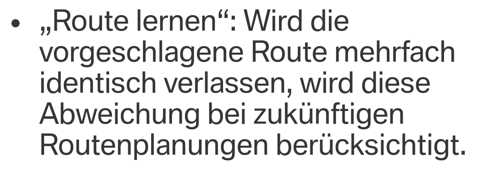

Moin.
Habe meinen g31 mit größtem Navi nun seit rund 1,5 Jahren und habe immer mehr das Gefühl, dass das Navi entweder immer langsamer wird oder es mir dank technischem Fortschritt immer langsamer vor kommt.
Teilweise benötigt das Teil bis zu 3 Minuten bis die Navigation mir endlich einen Pfeil anzeigt und das selbst bei wirklich kurzen Strecken.
Geht es noch jemanden so? Oder bin ich da nur überempfindlich? Ganz ehrlich... ich bin fast versucht mein iPhone die Navigation machen zu lassen...
„So weit ich weiß“ ist die neuste Navi Version installiert.
Jemand ne Meinung oder gar Rat dazu?
Ich habe das Problem von Anfang an und bin gefühlter Dauergast deswegen bei meiner Niederlassung. Was haben wir nicht schon alles versucht.... Bei einem Schlüsseltausch fiel plötzlich der extreme Unterschied auf. Sobald ein anderes Fahrerprofil geladen wird, war die Rechengeschwindigkeit rasend schnell. Bin seit dem auf erneuter Suche. Aktuell habe ich den Haken bei "Routen lernen" im Verdacht. Werde wieder berichten....

Hast du mal RTTI deaktiviert und geprüft ob es daran liegt?
Kann ich bestätigen, mit Route lernen dauert es 2km bis die Berechnung fertig ist. Ohne den Haken komme ich keine 100 Meter bis die Route fertig ist.
@SSkyMarshal schrieb am 20. November 2018 um 19:31:55 Uhr:
@simon.zzz schrieb am 22. November 2018 um 11:11:45 Uhr:
Das habe ich auch ausprobiert und kann das bestätigen.
Nach dem deaktivieren von "Route lernen" ist die Navigation blitzschnell verfügbar.
Jetzt meine Frage dazu: was genau steckt eigentlich hinter der Funktion "Route lernen"?
Wenn ich eine Strecke regelmäßig fahre brauche ich (theoretisch) keine Navigation - mir ist auch nicht klar, was da "gelernt" werden soll.
Wenn ich zu einem neuen - also vorher noch nie eingegebenem Ziel fahre - kann auch nix gelernt werden....
Weiß den jemand, was genau gelernt werden soll?
Ich schätze man trägt dann zur besseren/aktuelleren Navigation bei. Wenn also alle bmws ihre Daten teilen, weiß das System besser wo Stau ist oder gesperrte Straßen. Wie gut letzteres funktioniert wissen wir ja...
Siehe Betriebsanleitung. Das gibt leider keinen Hinweis darauf, warum die Einstellung die Routenberechnung so verlangsamt.
Danke, hab die Option „Route lernen“ deaktiviert, jetzt läuft die Routenberechnung so schnell, wie ich es gewohnt war.
Wahrscheinlich hat er einfach zu viel gelernt ;)
Gruß Löwe
"Route lernen" war auch bei mir die Lösung.... leider.
Keine Änderung bei gesperrten Strassen (warum auch immer, hat ja schliesslich nichts damit zu tun).
Kann jemand mal kurz erläutern, wozu „Route lernen“ gut ist?
