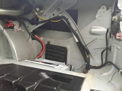

Die GPS/Telefon Antenne ist hinten auf dem Fenster. Die Kabel laufen im rechten hinteren Kotflügel, an der Seitenwand und haben je eine Steckverbindung. Vielleicht hat sich das was gelöst? Du musst die seitliche Verkleidung rausmachen.

Die Antenne hat oben am Fenster keine Stecker

Habe Gestern mal beide Seiteverkleidungen im Kofferraum ausgebaut.
Zwei der von oben kommenden Antennenkabel verlaufen, wie Bamberger_1 schon geschrieben hatte, im rechten Kotflügel, wo denn auch hinter dem Tankstztzen eine Halterung für die Kabeverbinder sitzt. Von hier aus gehen die Antennenkabel dann weiter zu den Geräten, die im linken Kotflügel verbaut sind. ( siehe erstes u. zweites Bild )
Ich habe mir beide Verbinder angeschaut und konnte dort keinen Fehler entdecken, die Verbinder haben jeweils einen Überwurf, der ein selbstständiges trennen von Stecker und Buchse verhindert.

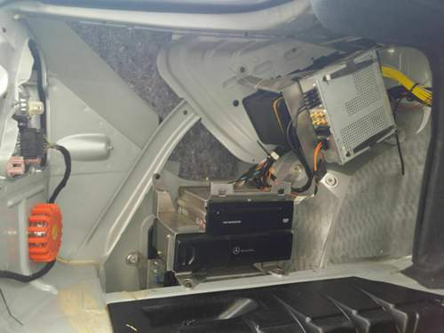

Auf der linken Seite sitzen, wie gesagt, die Geräte.
In diesem Fall oben, außen die PSE in der schwarzen Geräuchkapsel, davor der TV-Receiver, unten dann der Navigationsrechner der über dem CD-Wechseler in einem gemeinsamen Halter befestigt ist. Unter diesen beiden Geräten sitzt dann noch der Audio-Gateway (denke ich mal) in einer separaten Halterung. (siehe 3. u. 4. Bild)
Um an die Stecker des Navigationsrechners zu gelangen muss man den gemeinsamen Halter vom Navi u. Wechseler komplett lösen. Dieser Halter ist mit zwei Schrauben und einer Bundmutter befestigt. Vorsicht, die Bleche von den Halterungen sind dünn und deshalb sehr scharfkantig.
Den Antennenstecker auf der Rückseite des Navigationsrechners habe ich mir auch genau angeschaut, auch hier ist offensichtlich alles in Ordnung. (siehe Bild 5 u. 6)

Und aus diesem "carnavigation" srechner hattest Du die NaviDvD entnommen und dann nochmal nach Neuanschalten des NaviSystems die DVD neu einlesen lassen? Bei voller Batterie?
Wenn ja, hat vtl ein Hobbyfunker hier eine Idee wie die Antennenleistung zu überprüfen ist? Geht das überhaupt mit Bordmitteln bei einer Sat.Antenne ? (allgemein vorhaltenem Bastlerequipment) Damit diese begründet zu ersetzen ist.
Schöne scharfe Übersichtsaufnahmen des Heckinhalts.
Ja, ich habe mehrmals die DVD neu einlesen lassen, allso, DVD rausgenommen, Fahrzeug abgeschlossen, mehr als 20 Minuten gewartet bis der Navigationsrechner und das Comand im Ruhezustand waren, dann wieder Navigation eingeschaltet und DVD erneut ins Laufwerk, hat aber nichts gebracht, leider.
Das durchmessen der Antenne und der Leitungen werde ich natürlich auch noch machen, ich bin Amateurfunker (DG5KBO) und das messen ist eigentlich kein großes Thema.
