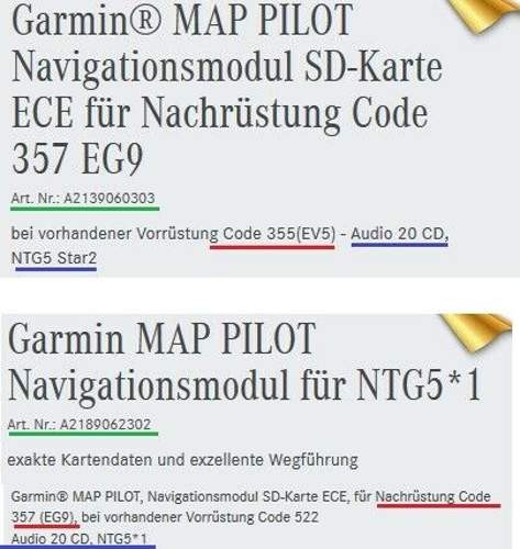

Neuer karte ist. A213 906 03 03. ( 690 falsch ,sorry)
@gadson schrieb am 19. Januar 2016 um 19:45:33 Uhr:
Achtung => Verwendbarkeit bei NTG5 Star 1 oder NTG5 Star 2 ?
Ich kenn den Unterschied zwischen *1 und *2 leider nicht.................

A213 906 03 03 ist keine update doch ein complet neuer system. Siehe preise.
Functioniert auch in auto EZ 10 2014.
Fragen sie Mercedes fur die unterschied ?
5.1 ist das Audiosystem, welches noch die Bedieneinheit in der Mittelkonsole hat (A.B.CLA usw.).5.2 ist das der C Klasse.
