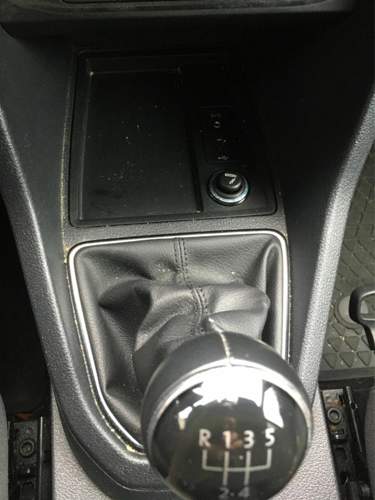

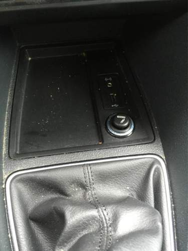

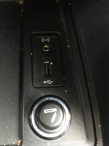

möchte die USB Buchse in meinem Caddy austauschen um mein IPhone zu nutzen.
VW möchte dafür 200€ haben...
Weis jemand wie ich die Mittelplatte herausbekomme oder die USB Mediabuchse...
