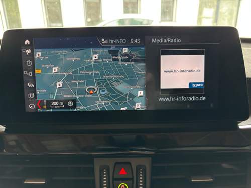

Du hast aktives RTTI?
@Waveshaper schrieb am 28. Juni 2024 um 15:35:11 Uhr:
Danke der Nachfrage, aber ich habe keine Ahnung. Wagen war ein Jahreswagen.
Geh auf den Kartenbildschirm und dann schaust du auf der linken Seite ob dort TMC oder RTTI steht. Wenn dort TMC steht, ist klar warum du in den Stau gefahren bist.

@Waveshaper schrieb am 28. Juni 2024 um 17:41:25 Uhr:
Bei uns steht da gar nichts (siehe Bild). Heißt das, wir bekommen überhaupt keine Meldungen? Müsste das Navi nicht wenigstens TMC-Meldungen empfangen?
Hm. Das gar nichts da steht ist untypisch. Außer der Wagen wurde mal codiert oder ist ein ausländischer Wagen.
