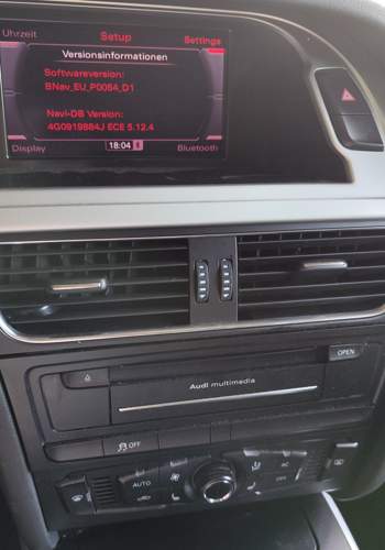

moin, hat jemand eine idee, warum meine navi dvd nicht mehr aus dem schacht kommt. Ich habe die entladetast kurz oder auch länger gedrückt, die beide roten dioden am schacht leuchten, aber die dvd bleibt drinnen.

hast du evtl. ein Reject Lock ? Ging es mals raus ? Versuch mal MMI-Reset. Sonst beim 😁 vorbei fahren.
Funktioniert dein Navi noch ? Frage deshalb nach, nicht das die DVD irgendwo klemmt.

hab den a4 als jahreswagen gekauft und die dvd vorher noch nicht rausholen wollen. navi funktioniert. wie kann ich ggf. einen reset machen?
MMI Reset = Drücke Setup + Steuerrungsknopf + Die rechte taste oben für 5sec und dann los lassen.
Aber ich denke eher da du ein Jahreswagen hast hat der vorbesitzer ein Reject Lock eingebunden.
Wenn es ein Leasing wagen oder Mietwagen war = 100% Reject Lock
Reject Lock kannste nur mit VagCom oder beim 😁 entfernen lassen.
Beim PDF siehe seite 8
Viele Grüße
Der 😁 konnte wirklich helfen und hat das Laufwer kurzerhand entsperrt.

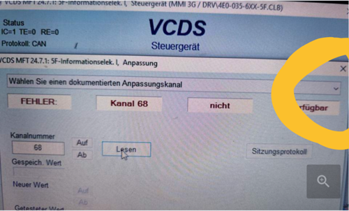

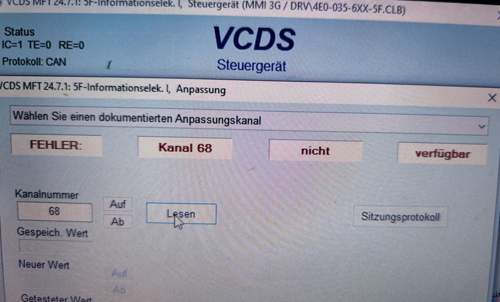

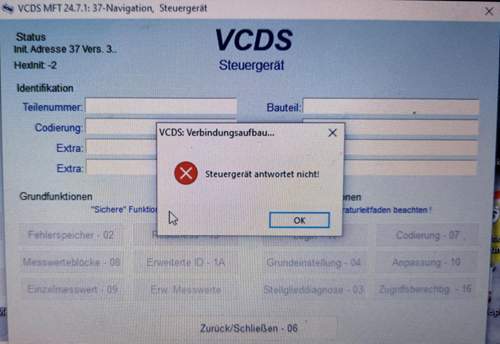

Da ist die Auswurfsperre codiert!
Entweder zum Freundlichen oder du suchst dir jemanden mit VCDS in deiner nähe zum Codieren!
[Von Motor-Talk aus dem Thema 'Navi-CD kommt nicht raus -> Update?' überführt.]
Mit Vcds auswurfsperre freischalten!!
