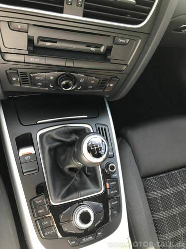

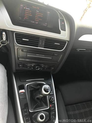

ich habe seit dieser Woche eine Audi A4 (Bj. 2011) also B8/8K. Ich glaube (kenne mich noch nicht so aus aber habe mich schon eingelesen) ich habe ein MMI 3G siehe Bilder. Der Vorbesitzer hat das CD-Laufwerk nie benutzt 😁😁😁. ich würde es gerne nutzen aber es geht keine CD rein und ich glaube es ist eine drin da das Laufwerk immer wieder so klingt als würde es arbeiten wollen. Des weiteren ist die NAVI-DVD nicht in der Hülle gewesen, daher vermute ich das sie noch eingelegt ist. Die ersten 6-12 Monate war das Fahrzeug ein Leih-Fahrzeug.
Kann mir jemand sagen wie ich die CD da rausbekomme bzw. die mögliche Sperre (habe hierzu einiges gelesen werksseitig gesperrt bei Mietwagen etc.) aufhebe?

Mit Vcds kannste die Sperre raus machen oder der Händler

VCDS ist ein Diagnose bzw. Auslesegerät korrekt? Habe ich nicht also muss ich mal zum freundlichen fahren.
Ist das ein MMI 3G? Kann das jemand bestätigen (von den Bildern her)?
[Von Motor-Talk aus dem Thema 'MMI Laufwerk gesperrt?' überführt.]
ja, zum 🙂 fahren
MMI 3G basic
