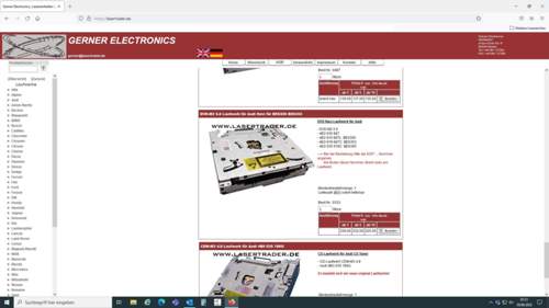

Das war bis vor ca.13 Jahren da habe ich die Geräte Repariert und aufbereitet!
Die Lasereinheiten haben wir relativ selten getauscht, nur wenn die LW nicht schnell lieferbar waren!
Mach den Deckel vom Navirechner ab.
Da ist ein Aufkleber beim Philips LW:
DVD-M2 5.6 Gib das in die Suche ein.
Soweit ich das gesehen habe gibt es sogar neue Laufwerke zu kaufen!
Es gibt auch Lasereinheit neu, wie gut diese sind !!!! Must du selber rausfinden!
Hier Lasereinheiten/Autohersteller OEM/Audi VW/Seite 2 Best.nr 0138(muss angefragt werden ob Lieferbar da Ampel rot)
https://www.ebay.de/itm/263279338139
Beim Lasertrader hab ich grad festgestellt da ist das Laufwerk lieferbar!
Egal ob Laser oder DVD LW, vor der Bestellung prüfen welches LW Verbaut ist!
Dvd-lw
