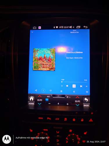

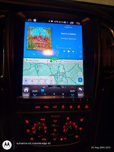

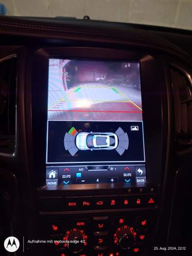

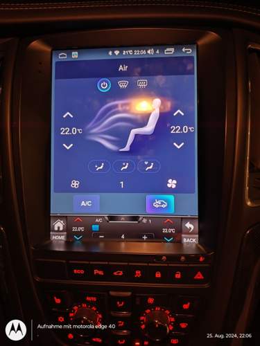

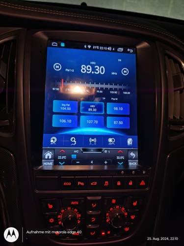

Mein Radio hat mit Rahmen und Zoll 350€ gekostet. Einbau hab ich selbst gemacht, sollte für nen einigermaßen versierten Hobbysschrauber gut machbar sein.
Allerdings hab ich die original verbauten Komponenten angeschlossen, dazu musste tatsächlich das ein oder andere an der Verkabelung gemacht werden.
Ist aber weniger Aufwand als ne separate Kamera, Mikrofon und Antennen zu verbauen. Einzig die LTE Antenne hab ich noch nicht angeschlossen da ich das Radio per Handy Hotspot ans Netz bringe.
Wichtig ist bei dem Radio auf ausreichend Speicher zu achten. Die die man teils schon für 120€ bekommt sollen wohl nix taugen.
Auf den richtigen Rahmen muss man auch achten wegen des Airbaglichts, sonst gibt's beim Tüv Probleme. Steht aber alles ausführlich in den anderen Thred.
Insgesamt gibt's schon einiges zu beachten, wenn man es drin hat ist es aber wirklich klasse.

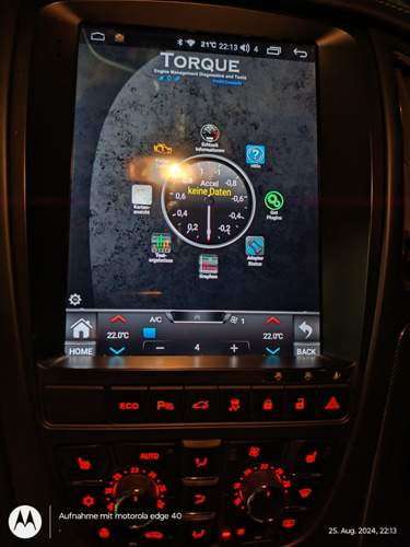

Hab noch nen 10€ China OBD Dongle am Port und kann damit per Torque Pro direkt auf dem Radio alles mögliche Diagnoseparametern anzeigen lassen, voll konfigurierbar und automatisch mit dem Start. Braucht man nicht wirklich ist aber ne nette Spielerei.
Die Blitzerapp startet vollautomatisch beim Einschalten des Radios und das Handy schaltet den Hotspot automatisch ein sobald die Bluetooth Kopplung erfolgt ist. Geht per Tasker App auf dem Handy.
Spotify und Ähnliches direkt auf dem Radio ist auch kein Problem.
Das Ding kann alles was auch ein Smartphone kann.

Für die originale Kamera gibt's zum Beispiel keinen Adapter um das auf den Kabelsatz für so ein Android Radio anzuschließen. Da hab ich die Pins aus dem original Stecker rausgemacht und an passende Pins aus dem Zubehör angeschlossen.
Für das original Mikro hab ich Adapter bekommen und auch für die originale Antenne.
