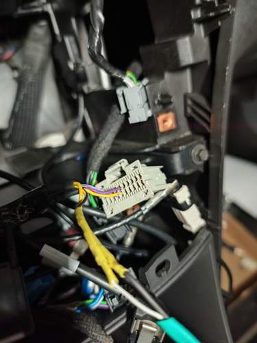

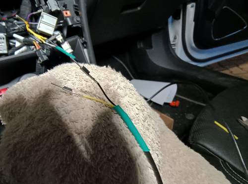

So, heute nun war Runde zwei.
Hab jetzt die ab Werk verbaute Kamera sowie das Mikro der Freisprecheinrichtung angeschlossen. Die liegen beide auf dem 20-Poligen Stecker des Radios. Die Kamera liegt auf PIN 5 und 15, 5 ist das Signal und 15 die Masse dazu. Beim Mikro sinds PIN 6 und 16, 6 ist das Signal und 16 die Masse dazu.
Ein Problem hierbei war der Stecker selbst, für den ich keinen passenden Gegenstecker finden konnte.
Ich hab nun die entsprechenden Pins aus dem Steckergehäuse ausgepinnt und mit passenden Terminals angeschlossen. Das Ganze dann mit Schrumpfschlauch isoliert und mit Kabelbindern zugentlastet.
Vielleicht kennt ja jemand nen passenden Gegenstecker? Das wäre ja doch die bessere Lösung.
Als Adapter auf Klinke hab ich diesen hier verwendent.
Da ist auch der passende Adapter für den ab Werk verbauten AUX IN dabei. Der muss auf den großen Quadlock auf die PINs 10, 23 und 24. Pin 10 ist der rechte Kanal, Pin 24 der linke Kanal und Pin 23 die Masse. Die kann man einfach in den zum Radio mitgelieferten Quadlockadapter einstecken.
Als Chinch Adapter fürs Video Signal hab ich selbst was gelötet und die o. g. Terminals aufgecrimpt.
Zum Auspinnen muss die weiße Kappe abgenommen werden, durch leichtes Anheben der seitlichen Laschen. Dann kann man von vorne mit einem passenden Werkzeug die Arretierung des Pins lösen.

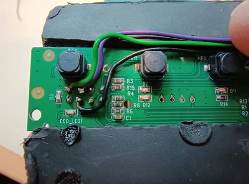

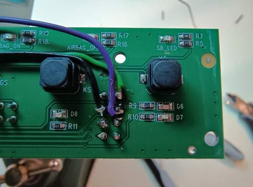

Weiterhin hab ich die originale Phantomspeisung für die Radioantenne angeschlossen, nun passt auch der Empfang. Dazu muss der PIN 43 auf dem großen Quadlock mit 12V versorgt werden. Das Radio hat ne Antennenversorgung, die hab ich damit verbunden. Der extra Phantomspeiseadapter, den man im Netz kaufen kann ist nicht nötig.

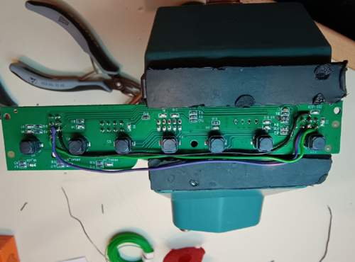

Der ECO Button und die Traktionskontrolle funktionieren nun auch. Dafür hatte ich den Support angeschrieben, da muss Pin 7 des linken Anschlusses (Draufsicht) auf PIN 7 ganz rechts gebrückt werden, also dorthin wo der Stecker aufgesteckt werden muss. Die Brücke hab ich direkt auf die Platine gelötet. Man muss den Draht etwas länger lassen und nach oben wegführen dann ist er bei der Rückmontage des PCB`s nicht im Weg.
Für die GPS-Antenne muss ich noch den passenden Adapter bestellen. Dann wird die hoffentlich auch mit dem Radio funktionieren.
Die Pinbelegungen haben für mich bei meinem Cascada gepasst, dass sollte aber besser jeder für sich nachprüfen.

Was noch fehlte war die Status LED des Eco Buttons. Der hatte auch nicht funktioniert. Hierfür mussten - wie für die Funktion des ECO Buttons selbst - Pins gebrückt werden. Die Pins 3 und 8 habe ich auf dem PCB mit Drähten gebrückt.
Viel gebracht hat es aber leider nicht. Wie die Airbag LEDs ist die LED zu dunkel.

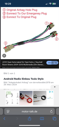

@dernetteeddie1978 schrieb am 29. März 2024 um 1:11:
Hi Zahni, den Rahmen gibts mittlerweile einzeln hier:Rahmen Das Adapterkabel hat ja 3 Anschlüsse, hab nen Screenshot angehängt. So sollte es dann wohl gehen, ich selbst hab den Kram bestellt aber noch nicht da. Daher kann ichs auch noch nicht aus eigener Erfahrung sagen. Weiter oben im Thred hat jemand den Rahmen schon und bemängelt, das die LEDs gar nicht wirklich durchscheinen. Kann also sein das das trotzdem noch Probleme mit dem Tüv gibt. Bin mal gespannt wenn das Teil hier ist. Wegen des Fehlercodes - ich kann grad nicht genau sagen ob der Tüv auch auf gespeicherte, aktuell nicht anstehende Fehlercodes schaut. Eigentlich sollte das m. E. nicht so sein, aber es wäre zumindest eine Erklärung. Aber das können andere hier bestimmt noch besser bewerten. LG Eddie

Also das Adapterkabel einzeln finde ich bei Ali Express nicht. Der Einzige der es einzeln anbietet ist ausverkauft:
Kabel
Aber du bekommst einen Rahmen einzeln, bei dem die Airbaglichter schon drin sind. Damit benötigst du das Kabel nicht mehr und hast die Lichter gleich wieder.
Rahmen mit Airbaglichtern

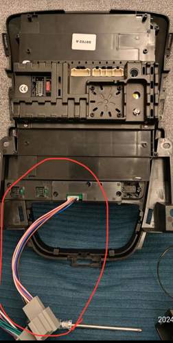

Das heißt wenn ich den Rahmen bestelle mit den Airbaglichtern schon integriert dann brauch ich kein Kabel extra sondern nur den Original Stecker vom Auto ins Radio stecken ?
Und meine 2 Frage wäre wenn du den Rahmen noch rumliegen hast,kann ich den eventuell abkaufen ?
Eddie für was ist dieser Stecker hab ich komplett vergessen zu fragen?
Lg Peter
Stecker Rückseite

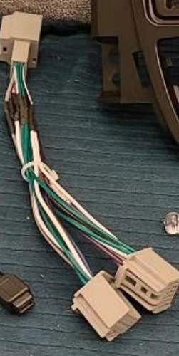

Den, und die restlichen zwei von den Bedienpanels. Beim Rahmen ist auch ein Kabel dabei das auf den Kabelsatz des Fahrzeugs muss.

Also damit ich richtig verstehe ich brauche diese 2 Kabel (siehe Anhang)
Meine Frage ist denn was für eine Funktion hat den dieser Kabel mit dem weißen Stecker auf der anderen Seite
Kabel mit weißem Stecker Funktion?
Y Kabel
