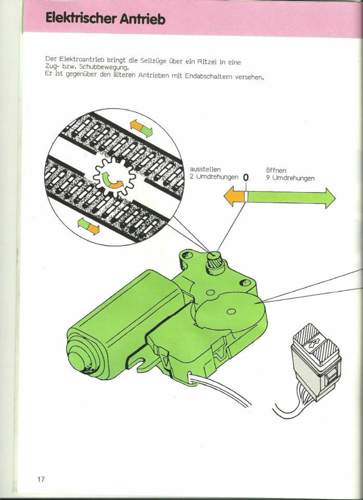

Da es jetzt bald mit der Reparatur los geht, hierzu vorab noch eine Frage: ist das Wechseln des Motors reines "plug and play"? Oder gibt es dabei noch etwas zu beachten?

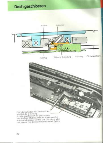

Stecker ab und zwei Inbusschrauben lösen. Wichtig ist das der Motor in der gleichen Position (ZU) bzw. (Nullstellung) ist. Kann aber auch anschließend justiert und eingestellt werden.

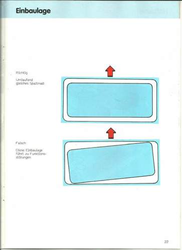

Und genau darauf muss ich jetzt nochmal zurückkommen! Der Umbau hat eigentlich problemlos geklappt - das "Drumherum" war die meiste Arbeit. Jetzt ist alles wieder komplett zusammen und alles funktioniert gründsätzlich: kippen, auf und zu. Nur etwas Feineinstellung ist wohl noch nötig:
  • In Stellung "zu" pfeift der Wind etwas durch die Dichtung, wenn ich den Schalter für das Schiebedach nur ganz leicht in eine bestimmte Richtung antippe, verschwindet das Pfeifen und es ist dicht. Aber es ist halt nicht genau die jeweilige "Nullstellung".
  • Wenn ich das Schiebedach ganz auf mache, "presst" es die (von Hand ganz leicht) verschiebbare Sonnenblende ziemlich in die hintere Stellung. Ich traue mich gar nicht, den Schalter bis zum Abschalten gedrückt zu halten. Ist das vielleicht normal?

Ich hoffe das hilft dir erstmal.
VwFahrer91
4-001
3-001
1-001
das ist sie ja aus der SSP. Eine genauere Beschreibung folgt noch, ist bereits in den FAQ und wird dann nachgepflegt.
Gruß Wester
Wenn man das Dach vorne ein Müh tiefer als die Dachhaut und hinten ein Müh höher einstellt ist alles schick. Keine Windgeräusche, keine Undichtigkeiten. 🙂
