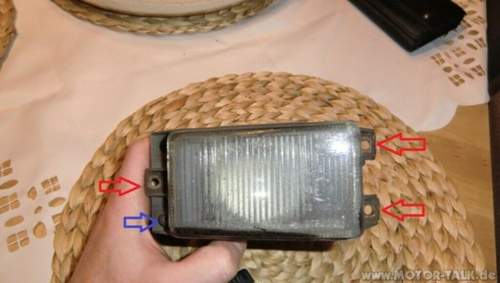

Habe heute versucht, vorne Links im Nebler, die Birne zu tauschen (Habe gestern die Schrauben schön mit WD40 eingesprüht). Nun bekomme ich den Nebler nicht geöffnet (Kopf rund gedreht).
Kann man den ganzen Nebler ausbauen, ohne das man diese Schraube öffnen muss?, oder muss ich die Schraube ausbohren?

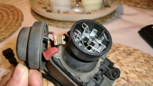

Die Glühlampe bekommst du auch ohne Ausbau des NSW gewechselt 😉
Wenn du den NSW aber ausbauen möchtest, müssen die Schrauben weg.
Beim B3 gibt es am Nebelscheinwerfer keine Schraube zum Öffnen. Mach die Gummikappe auf der Rückseite runter, dann bist Du direkt an der Glühlampe.

Kann es sein, dass du die Einstellschraube zerschossen hast?
Nein, ich wollte die Lanpe nach Anleitung tauschen (Betriebsanleitung). Da steht, das ich die beiden Plastikstifte und- dübel entfernen muss, und den Plastik Rahmen entfernen muss, dann komme ich an die Schrauben vom Glas!!! Oder mach ich was Falsch?

Nein, auf keinen Fall, die war auch net so Rostig wie die Andere
Das Glas ist geklebt, das geht nicht ab.
Die drei äußeren Schrauben halten den Scheinwerfer, und die vierte, an der Ecke, ist die Einstellschraube. Der Zugang ist nur von hinten, unter dem Gummi, möglich.
Edit: Bild angefügt

Und wie komme ich daran?

Die drei äußeren Schrauben halten den Scheinwerfer, und die vierte, näher am Glas, ist die Einstellschraube. Der Zugang ist nur von hinten, unter dem Gummi, möglich.
Hab dazu zwei Fotos gemacht. Roter Pfeil = Befestigungsschrauben der NSW an den Träger, blauer Pfeil = Einstellschraube

Danke, aber wie kommen ich jetzt dahinter?
Bühne oder Auffahrrampen, ist aber nicht schön, wenn es regnet.
Oder Scheinwerfer ausbauen, notfalls die drei Halteschrauben ausbohren. Dann brauchst Du aber nicht nur neue Schrauben, sondern auch neue Schnappmuttern, weil im Blechträger der Stoßstange Löcher ohne Gewinde sind.
