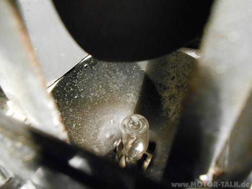

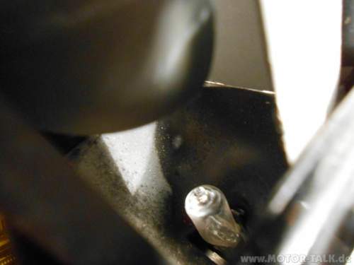

Gestern Abend bin ich auf die Bilder von Alex hier oben gestoßen. Das hat mich sehr an meine alten Nebler erinnert und gleich noch eine Frage aufgeworfen; ich krame deshalb den Thread noch einmal aus.
Heute habe ich in der Garage den alten Nebelscheinwerfer rausgesucht, den ich vor Jahren schon mal auseinander genommen hatte. Wie man sieht, ist die Metallbeschichtung des Kunststoffreflektors im Bereich oberhalb der Glühlampe vollkommen weggebrannt, und das bei normalen Standardleuchtmitteln H3, 55W.
Hier nützt auch kein Polieren der Streuscheibe mehr was, es kommt kein Licht mehr vorne raus.
Jetzt habe ich in der Bucht welche geschossen, bei denen der Reflektor anscheinend noch brauchbar ist.
Bei der Benutzung möchte ich dann auch was sehen und deshalb ordentliche Leuchtmittel verbauen, ich dachte da an Osram Nightbreaker oder ähnliches. Zu heiß soll es aber auch nicht werden.
Gibt es Leuchtmittel, die nicht eine derartige Hitze entwickeln wie die normalen H3, 55W, und trotzdem ordentlich leuchten?
