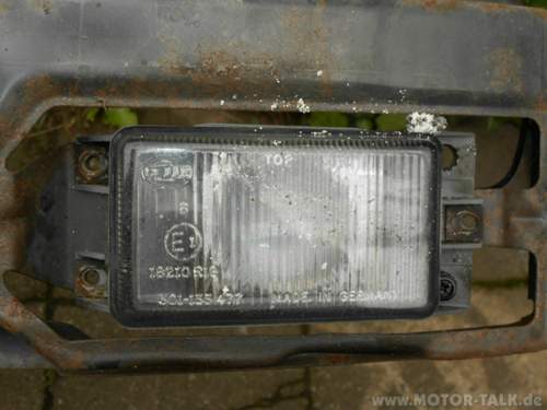

Hallo Leute,
ich hab folgendes Problem:
Meine Nebelscheinwerfer sind im Laufe der Zeit blind geworden *
Suche also Neue bzw gut erhaltene.
Jetzt sagte mir aber einer man könnte die Reflektoren mit Chromspray wieder aufbereiten.
Hat jemand schon Erfahrungen damit???
Vielleicht hat ja auch noch jemand Nebler in der Garage rumliegen.
Hab einen 89 Passat

Oder baue das Gitter in der Stoßstange aus, wenn du die Schrauben des NSW nicht ausbohren möchtest. Das ist mit drei Schrauben befestigt. Dann kommst du auf jeden Fall ran.
Das musst Du vermutlich aber auch ausbohren. Pass dann auf, dass das Plastik nicht wegschmilzt.
Dann brauchst Du drei Karosserieschrauben, drei Karosseriescheiben und auch drei Schnappmuttern, aber andere, ohne metrisches Gewinde.
Wenn Du für irgendwas Teilenummern brauchen solltest, die habe ich gerade irgendwo greifbar. 😁
Danke euch beiden!!! Werde es morgen erst mal mit hermthal´s methode versuchen, werde dann Berichten!

Hier noch ein Bild, wie die Nebelscheinwerfer im Stoßstangenträger sitzen. Rechts unten ist die Einstellschraube. 🙂
