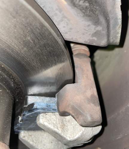

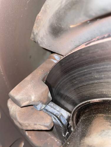

Tatsächlich habe ich glaube das Problem gefunden. Das Bilder mit dem weißen kreis ist die Seite die Probleme macht. Man fühlt auch das das eine leichte kerbe ist und das es nicht weg geht wenn man mal drüber geht
Kaputt
Ganz
Ja das wird es wohl sein. Ist vielleicht ein Steinchen eingeklemmt (gewesen). Das quietscht beim Fahren. Wenn nicht, dann muss der Verursacher der Kerbe und des Geräusches zwischen Belag und Scheibe zu finden sein. Vielleicht ein Metallspänchen mit eingebaut.
Beim Blick auf das Bild mit dem alten Bremssattel stellt sich mir die Frage ob überhaupt eine neue Scheibe verbaut wurde. Nach so kurzer Zeit sollte die Scheibe nicht auf dem Außenrand gerostet sein (war es die Qualität "gut & günstig, Hausmarke"?). Der "weiße Kreis" kann sich auch durch einen an der Innenseite aufgebauten Rand verstärken, aber auch ein derartiger Rand sollte nach so wenigen km nicht vorhanden sein. Vermutlich ist auch dieser Bremssattel austauschwürdig.

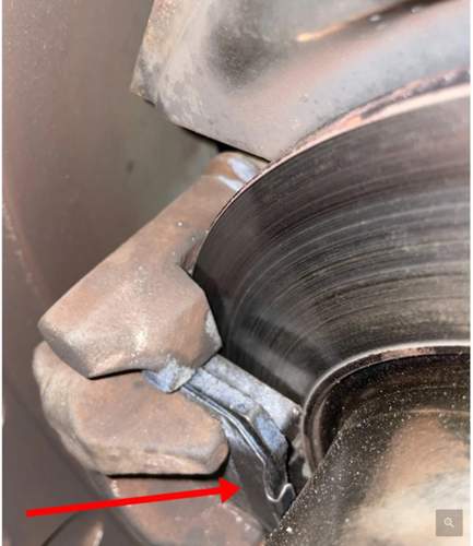

Sind das auch die richtigen Brems-Klötze, weil da ein Blech mit Lasche oder was das sein soll auf dem Klotz sitzt richtung Bremszange (siehe rotel Pfeil) ?
Golf-bremse-hi
Das wird dir hier niemand beantworten können, da weder Fahrzeug noch Teiledaten angegeben wurden.
Das markierte Blech ist jedenfalls nicht ungewöhnlich und soll dem Gequietsche vorbeugen.
