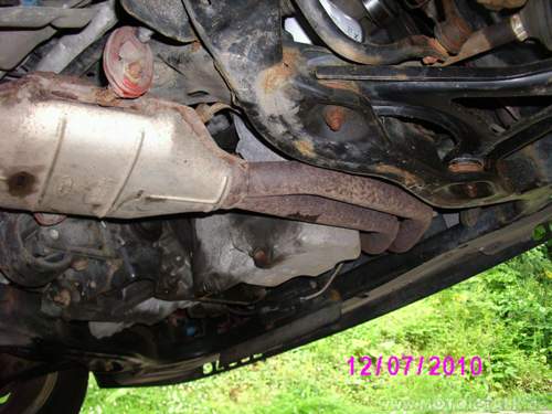

an den Ölfilter kommt man ran, rechts die Radmuttern lösen mit dem Wagenheber rechts vorne anheben und mit Kanthölzer abstützen, Rad abnehmen und mit einem geeigneten Ölfilterschlüssel den Ölfilter entfernen. Natürlich geeignetes Gefäß unterstellen da Öl austritt.
Habe mal ein Bild angehängt damit Du den Sitz des Ölfilters sehen kannst.
Gruß Volkmar
Ölfilter
Danke Volkmar ,
wir haben den auf der Bühne ja rausbekommen ( Kolege hat Werkstatt ) , nur so verzwickt hab ich das noch nie gesehen !
Und der Tip mit dem Gefäß drunter halten kommt leider etwas zu spät , die Brühe ist über die Antriebswelle in den Auffangbehälter gelaufen . nicht gerade schön ...😰

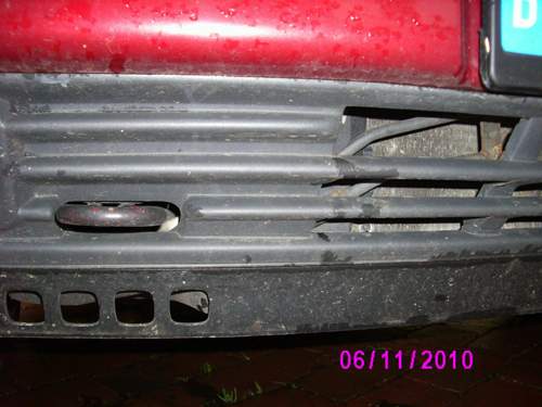

Aber auf deinem Foto hab ich gesehen , das deiner gar keinen Servoölkühler hat , gibt es den nicht bei jedem Mondeo ? 😕
da bin ich komplett überfragt, von einem Servo Ölkühler ist mir nichts erinnerlich, hab ich da ne Lücke? Bin eben bei dem Schweinewetter raus und hab mit Lampe danach geschaut, ist nix auch in den Bücher nicht zu finden...gut, ich habe den MK 1 sollte es da einen Unterschied geben?
Ach du ärmster , da bist du jetzt extra für meine Frage bei dem Wetter raus gegangen ... 🙁 , das kann ich ja gar nicht mehr wieder gut machen !
Also gemeint ist eine Schleife für die Servoölkühlung , bei meinem ist eine aus Alu dran , die im Normalfall wohl an den Achskörper angeschraubt ist . Da bei meinem Teil , das wohl vom Schrotti stammt , sind die Haltebügel abgebrochen , deshalb die Draht - tüttelei !
Und da ich bei Ebay eine gesehen habe , die sogar noch Kühlrippen dran hatte und vom Mk1 war , wollte ich nur wissen ob die beim Mk2 dieselbe ist .
Umso erstaunter war ich das bei dir keine zu sehen war ...
jupp, nochmals raus, stimmt der Kühler wirkt in einer Matalleitung welche sich vor dem Hauptkühler befindet; die Zirkulationsanschlüsse befinden sich weiter rechts, nicht sichtbar, auf dem Bild.
Wenn es nötig ist mache ich morgen gerne ein paar Bilder.
