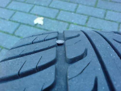

Hey Freunde,
ich wollte vorhin losfahren, da merkte ich das es irgendwie holperig ist... Habe hier Kopfsteinpfaster, habe mir erstmal nicht viel gedacht, dachte wird wohl nichts sein... Paar meter weiter, bin ich ausgestiegen, der Reifen war komplett platt. Ich fuhr auf der Felge... Ich sofort wieder nach Hause und habe jetzt alle Sommerreifen drauf.
Frage, ist die Felge jetzt beschädigt? Bin vllt 200 Meter gefahren, auf Kopfsteinpflaster, berg hoch und runter. Erkennen kann ich nichts an den Flanken...
2. Frage, hier wird ein Haus komplett saniert, entkernt etc... Der Nagel stammt wohl von der Baustelle, sollte ich mal den Besitzter oder die Baufirma frage, haften die für Nägel?
Der Nagel stammt deffinitiv von der Baustelle 3 Häuser weiter. Ich bin gestern noch gefahren da war alles 100% und heute war er platt, also habe ich den erst paar Meter bevor ich den abgestellt habe reinbekommen.
Der Nagel ist mit Unterlegscheibe... Ich mache nacher Fotos..
Ps. ich bin nicht auf Geld aus... Nur ist es halt ärgelich... Frage prizipiell... Werde aber auf jedenfall bescheid sagen, die sollen da fegen oder besser drauf achten, will nicht meine Sommerreifen auch noch platt haben...

Und wie H1B schon sagt, ein Nagel im Reifen sorgt sehr selten für einen sofortigen oder schnellen Plattfuß.
Somit kannst du ihn dir auch Hintertupfingen eingefahren haben...
Ich selbst bin längere Zeit mit einem Nagel rumgefahren und er hat immer nur minimal Luft verloren bis ich den Nagel entdeckt habe...
Der Nagelschaden wurde Vulkanisiert und ich kann den Reifen weiternutzen...
Mußte nicht einmal ein neuer her...

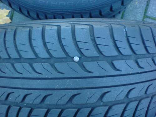

Dsc00381
Dsc00382
Wollte mich eigentlich ja nicht weiter einmischen, aber wenn es tatsächlig eine Schraube ist, dann fährt man meiner Erfahrung nach, spätestens nach zehn Minuten auf der Felge, weil die Windungen der Schraube eine viel größere Beschädigung erzeugen, als der blanke Schaft unterm Schraubenkopf abdichten kann (Spax Schraube o.Ä.).
Eine Schraube mit durchgängigem Gewinde bis zum Kopf dichtet so gut wie gar nicht ab . Hatte das vor kurzem (Rigips Schraube). Man hats richtig zischen gehört.
Hab den maximal in Richtung 3 Bar aufgepumpt und konnte gerade so mit Tempo 30 in den Nachbarort zum Reifenhändler humpeln.
(Ein Nagel der gerade eindringt und innen nirgendwo gegen die Felge stößt, dichtet natürlich hundert mal besser ab und eventuell passiert tatsächlig erstmal gar nichts.)

Es handelt sich um eine Torx Schraube (Stern Form- mit Gewinde also.) Inkl. Unterlegscheibe und so ne Dichtungsscheibe, (weiches Plastik). Siehe Fotos
Es KANN nur folgendermaßen gewesen sein...
Ich bin an der Baustelle vorbei, habe die Torx Schraube eingefangen, bin dann 10 Meter bis zum Parkplatz gefahren und habe ihn abgestellt. Am nächsten Tag war die Luft entwichen und ich bemerkte den Platten...
Weil das eine Schraube dicht ist, ist doch unwahrscheinlich, weil sie hat ganz viele Gewindegegänge und kann nicht überall 100% am Reifengummi anliegen und dichten...
PS. Oder wollt ihr mir jetzt erzählen, das es ein Torxkopf Nagel ist? Oder das ich mit der Schraube in Hintertupflingen war und den Weg nach Hause geschafft habe und dann am nächsten Tag erst die Luft raus war?
