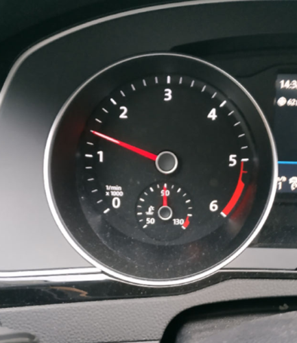

Hi, ist zwar nichts weltbewegendes, aber es nervt! Bei mir steht die Nadel der Kühlmittelanzeige nicht mittig, wenn das Auto auf Betriebstemperatur ist ( eine Nadelbreite links). Laut Freundlichen "State of the Art"!
Hat das noch jemand von euch und vielleicht auch repariert oder ersetzt bekommen?

Ich habe dein Bild mal hergenommen und um 90 Grad gedreht, damit es besser zu sehen ist. Soweit man das bei der verwackelten Aufnahme erkennen kann, steht der Zeiger gaaaaanz leicht Richtung 89 °C. Ist es das, was du bemängelst? Aus meiner Sicht ist das total normal und kein Grund zur Besorgnis.

Wer sagt denn, dass diese Position falsch ist, nur weil sie auf der Skala nicht mittig dargestellt wird? Vielleicht ist auch 89 Grad Celsius der Sollwert? (Vom Parallaxenfehler mal abgesehen)

Hi, danke fürs drehen! Ist am Handy nicht gegangen. Es ist im den Sinn keine Besorgnis, sondern nur ein Schönheitsmangel, für das so restlich perfekte Auto! Ich wollte nur wissen, ob das jemand auch hat, bzw. ob das jemand schon behoben hat!

Der Sollwert ist meines Wissens bei 90 Grad, hat mir der freundliche auch bestätigt!

Pragmatischer Ansatz: Auto warmfahren, Tacho/Glas demontieren, Temp. Nadel abhebeln und korrekt platziert wieder aufsetzen. Glücklich sein.
Alternativ: so lange den Händler nerven in der Hoffnung dass er den Tachoeinsatz tauscht.

Man kann eine Stellglieddignose der Zeiger durchführen. Es werden zuerst beide Endpunkte und anschliessend auf die "12Uhr Stellung" angefahren. Wenn die Nadel nicht genau auf der Markierung ist, ist die Nadel entweder falsch aufgesetzt, das Blatt leicht verdreht oder es liegt an der Programmierung.

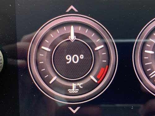

Seit dem Golf II ist die Temperaturanzeige nicht mehr so empfindlich. Völlig absichtlich, da sich Kunden ständig beschwert haben, der Motor würde ständig abkühlen oder zu heiss werden. Das Wasser kann beispielsweise 80°C haben, trotzdem werden 90°C angezeigt.
@F10ler schrieb am 05. Feb. 2019 um 10:45:58 Uhr:
Jip, bei mir ist Temperatur auf 76 °C und im Ki wird 90°C, im Radio in der Offroadanzeige auch 90°C angezeigt. Die Anzeige steht bei mir beim G7 (Mj14) und beim SV (Mj 16)auch auf 89 Grad. Habe mich damit abgefunden. 😉

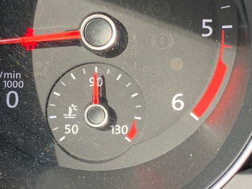

Nun hab ich auch mal dran gedacht, die Bilder hochzuladen... Das erste ist direkt vor dem Rundinstrument aufgenommen worden, die anderen "durch den Lenkradkranz" geknipst, mal mehr, mal weniger mittig. Je mehr man sich nach rechts entfernt, desto mehr steht der Zeiger gefühlt links...

ist ja auch logisch. von meinem schreibtisch aus habe ich ne feierabend uhr, da die aus meiner perspektive 2 minuten vor geht. der kollege hat gelitten. er muss 2 minuten länger bleiben :P
Auch bei meinem ist das so. Mich persönlich stört es aber nicht. Wäre mir die Arbeit nicht wert den Tacho auszubauen und den Zeiger neu auszurichten.
Wenn ich die Stellgliederdiagnose mache zeigt er den Mittelpunkt auch ganz leicht nach links versetzt an.
Somit ist das nur mit mechanischem Eingriff zu korrigieren.
