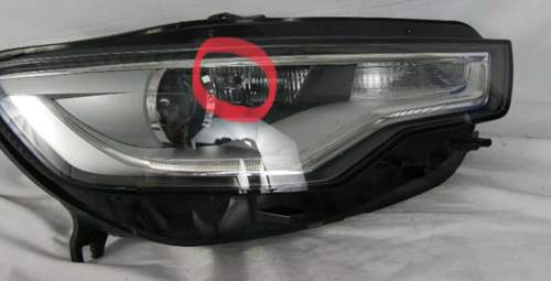

Über diese allwetterleuchte da, ich hab die gleitende leuchtweite und da sind noch 2 birnen extra drin, nicht kuvenlicht, auch wenn ich schon eine Kreuzung fahre oder in eine Kreuzung abbiege gehen die mit an je nach ort, Hier werden auch Streckendaten vom Navi benutzt
Dann hast Du Xenon?! Ich mit LED konnte in den ganzen Jahren noch kein anblitzen von Fussgaengern wahrnehmen.
die allwetterleuchte bei xenon wäre aber zu träge (halogen) ..... ?!
Also das Kurvenlicht unter Beruecksichtigung der Navidaten funzt auf jeden Fall nur bei Xenon und nicht bei LED - da bin ich mir 100% sicher. Daher ging ich davon aus, dass er Xenon hat.
Ja ich habe Xenon, ich habe aber neben den Xenon noch so H7 Birnen, led gabs ja nicht mit kurvenlicht und diese h7 birnen leuchten dann auf

die ist aber sehr träge.. damit wird kaum einer gewarnt oder ausgeleuchtet ...
Also ich sage dir ganz ehrlich wenn ich langsam fahre und lenke dann geht das Licht so gedimmt an und aus, wenn aber die Nachtsichtsituation ist dann geht das ratzfatz. Um die Kreuzungen auszuleuchten geht das Licht ja Eh blosbei langsamer Fahrt.
Das Kreuzungslicht gibts beim vFL nur mit Adaptive Light.
normale Xenon und LED werden vom Bordnetz angesteuert und das kann nichts
