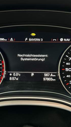

Nachtsichtassistent:
Systemstörung!
Seit Tagen habe ich diese ärgerliche Fehlermeldung, wenn ich den Nachtsichtassistenten aktivieren möchte (A6 3.0 TDI BJ: 02/2017).
Ich habe vor ein paar Tagen die Autobatterie mit einem C-Tek Ladegerät geladen und rekonditioniert, da es eine Meldung im FIS gab - wohl durch den Stromverbrauch der Standheizung verursacht.
Vor dem Laden funktionierte der Nachtsichtassistent ohne Probleme, danach geht jetzt nichts mehr.
Batterie wurde über die Kontakte im Motorraum geladen - es wurden keine anderen Kabel oder Bauteile berührt.
Hat wer einen Tipp? VCDS (noch) nicht vorhanden.

Fehlerspeicher auslesen...tippe auf fehlende Grundeinstellung
@JulianL Kann die einfach so verloren gehen? Evtl. Überspannung beim Laden?

Heute kam VCDS an, anbei der Log.
Es ist der Fehler "Steuergerät defekt" abgelegt.
Ich kanns nicht mehr 100% sicher sagen, aber von der Uhrzeit kommt es ca. hin, dass da das C-Tek Batterieladegerät (nach Vorschrift) abgeklemmt wurde.
Heißt hier defekt immer defekt oder kann man da ggf. noch was retten? Vllt. hatte ja wer selber schon mal das Problem.

Bin heute noch drauf gekommen, dass die Sicherung des Nachtsichtsystems evtl. durch ist.
Im Handbuch finde ich jedoch keine Sicherung für NV.
Weiß wer wo die Sicherung dafür sitzt? Müsste sonst auf Verdacht alle mal rausnehmen und durchsehen.
Ein neues Steuergerät kostet wohl um die 700,00 EUR.
Sei froh, daß es nur das Stg unter dem Teppich zu sein scheint. Die Kamera hingegen kostet nämlich fast 5 Schleifen. Du kannst versuchen es mit ODIS zu flashen. Ich glaube aber nicht, daß es helfen wird. Ganz kaputt ist das Stg zwar nicht, da Du sowohl den Stg Header, wie auch die Kamera auslesen kannst, aber der Bildprozessor scheint einen Knacks bekommen zu haben. 14,2V ist auch keine Überspannung. Hast Du den C-Tek abgeklemmt, ohne ihn vorher aus der Steckdose zu ziehen? Sollte eigentlich auch nix an der Fzg Elektronik ausmachen.
Sicherung kann nicht sein, da Du sowohl die Kamera als auch das Stg auslesen kannst. Das ginge nicht mit einer defekten Sicherung.

@Scotty18 ist da sicherlich ein kompetenter Partner. Der Komposchutz sollte eigentlich auch beim Flashen außerhalb des Fahrzeugs nicht angerührt werden. Ich gehe davon aus, Du willst das Stg zu jemanden hinschicken, der es prüft bzw. erneut die Software drüberbügelt? Wie oben schon angedeutet, habe ich wenig Hoffnung, weil vom Diagnoseprogramm direkt auf den Prozessor verwiesen wird. D.h. die Software an sich ist nicht tot, zumindest nicht komplett. Und daß der verbaute Videoprozessor ein rein programmierbares Logikarray ist, bezweifele ich. Das wird ein speziell dafür entwickelter Prozessor sein, der beim Flashen der Firmware über den CAN Bus gar nicht angerührt wird.
ODIS bekommst (hüstl) Du als Privatmensch nicht. Die meisten VAG Betriebe sind auch nicht sonderlich flashfreundig. Die brauchen dafür eine "TPI". Theoretisch kann jede echte VAG Budde daß machen. Man muß nur jemanden fähiges am Laptop haben, der eben weiß was mit ODIS alles (auch ohne Nummer von VW 😁) möglich ist. Schwierig in dem Sinne ist es nicht und die ODIS Soft & Hardware sind schon gut (wesentlich besser geeignet wie z.B. VCP, was man allerdings als Privatpersonen kaufen kann). Dazu benötigst Du natürlich das entsprechende Flashfile. Früher konnte man die beim Service runterladen (also erwin.audi z.B.). Das ist leider mittlerweile nicht mehr ganz so einfach.
Bezüglich dem Stg kannst Du natürlich Dein Glück bei eBay oder einem Verwerter versuchen. Allerdings hat es Komponentenschutz. D.h. ob neu oder gebraucht, wirst Du (mit Fahrzeug) zu einem Betrieb müssen, der Verbindung zum VAG Server hat. Die Kamera selber hat keinen KS, aber ich vermute, daß sie neu kalibriert werden muß, weil Kamera & (anderes) Stg sich noch nicht kennen und ich vermute, daß die Kalibrierung im Stg und nicht in der Kamera gespeichert wird. Aber da kann Scotty wahrscheinlich mehr zu sagen. Ich habe bis jetzt immer nur beides "zusammen" nachgerüstet 🙂
