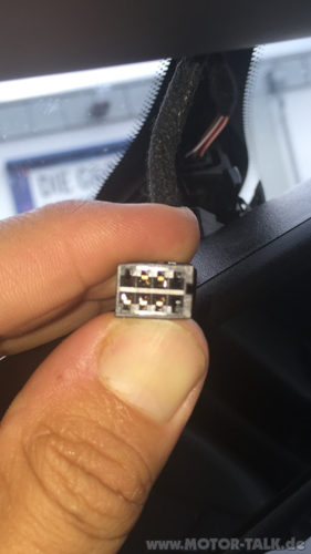

Hi spurer also ich füge mal ein Bild ein so wie es aussieht sind die nicht belegt

Ja dachte ich auch das ich ein Kabel ziehen muss aber wie es aussieht kann ich dann einfach ein neues Steuergerät verbauen und die Spiegel und könnte ich die anklappbare Spiegel mit Abblendbarer Funktion nachrüsten ??
Da Pin 4 und 5 nicht belegt sind müssen für die Ablendfunktion der Außenspiegel die Kabel vom Innenspiegel zu den Außenspiegeln verlegt werden...
Ok verstehe dann ist das doch kompliziert und mit viel Arbeit verbunden danke für die Info spurer
viel ist relativ; aber nicht mal eben 😉
