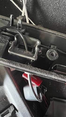

Habe nun endlich am Wochenende die Rückfahrkamera am MINI meiner Frau eingebaut, hier ein paar Bilder. Stromabgriff von der linken Rückleuchte gestaltete sich deutlich einfacher als erwartet, Stecker an der Leuchte aushaken und abziehen (vorher natürlich die kleine Filzklappe im Kofferraum links entfernen), am Stecker ausgemessen: brauner Draht ist Masse, daneben der grau/blaue Draht ist +12 V Rückfahrscheinwerfer.
Es ist relativ viel Arbeit, die Kamera ein- bzw. anzubauen, alle Verkleidungen innen an der Heckklappe müssen ab (beherzt ruckartig ziehen, die Clips sitzen ziemlich fest, auch sollte es dazu warm sein, damit die Clips nicht kaputt gehen). Auch die Griffleiste sollte abgeschraubt werden, da lässt sich die Kamera besser anbringen. Kabel schön durch die Kabeldurchführungen oben links von Heckklappe in Fahrzeuginnenraum fädeln (ich habe eine Fädelhilfe aus Fiberglas, ist sehr hilfreich).
Den Monitor habe ich vorne links an der A-Säule mit der Saugnapfhalterung an der Frontscheibe angebracht, Kabel links unter Verkleidung, dann Verkleidung unter Lenkrad bis zum Zigarettenanzünder in der Mittelkonsole verlegt (habe davon leider vergessen Fotos zu machen), war aber kein Problem.
Bildschirm schaltet sich ein, sobald in den Rückwärtsgang geschaltet wird, ist der Gang raus, schaltet sich der Bildschirm nach paar Sekunden in Standby (also geht aus, es leuchten 2 kleine rote LEDs).

@mm.sln: Ich habe exakt denselben Einbau vor vier Wochen vorgenommen. Alles problemlos funktioniert. Die Kamera habe ich unten in der Mittelkonsole (quasi vor dem Schalthebel) platziert. Ändern werde ich jetzt noch die Versorgung des Zigarettenanzünders, an dem die Stromversorgung des Bildschirm steckt, über Zündungs-Ein-Plus: Scheint, dass das ständige Standby des Bildschirms (2 kleine rote LEDs) doch den Ladestand der 12V-Fahrzeugbatterie merklich reduziert.
@BL_Weiden schrieb am 17. März 2025 um 13:03:13 Uhr:
... Ändern werde ich jetzt noch die Versorgung des Zigarettenanzünders, an dem die Stromversorgung des Bildschirm steckt, über Zündungs-Ein-Plus: Scheint, dass das ständige Standby des Bildschirms (2 kleine rote LEDs) doch den Ladestand der 12V-Fahrzeugbatterie merklich reduziert.
Ich habe beobachtet, dass nach ca. 5 Minuten (nach Abschließen des Fahrzeuges) der Zigarettenanzünder keinen Strom mehr hat, war erst verwundert, dass die rote LED am Stecker noch leuchtete, dann aber nach ca. 5 Minuten ging die LED - und auch noch einige andere LEDs im Fahrzeug - aus. Somit denke ich, dass der Bildschirm die 12V-Batterie eigentlich nicht leer saugen dürfte ...
Guter Hinweis, das mit den 5min ! (war mir gar nicht aufgefallen, dass nach dieser Zeitspanne die beiden roten LED eben doch "aus" sind :-) )
