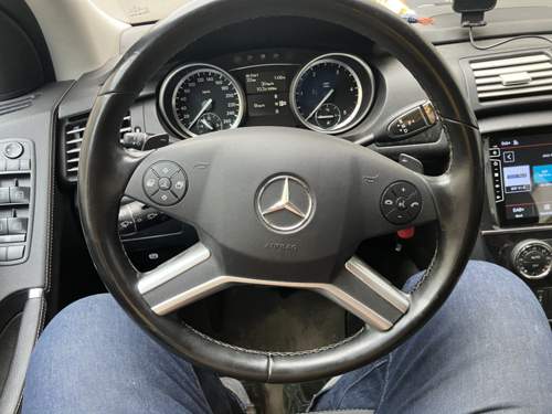

Nun habe ich mal das Cockpit mit einem neuen Lenkrad aufgebessert.
Das alte Lenkrad war mir einfach zu dünn am Kranz und wies auch schon einige Abnutzungen auf.
Deshalb habe ich mich umgeschaut und bin bei www.leder-lenkrad.de fündig geworden.
Ich kann diese Sattlerei wirklich empfehlen. Die Beratung und der Service sind sehr gut und die Qualität des neuen Lenkrads ist Spitze.
Wie man im Foto erkennt, wurde das Lenkrad unten abgeflacht und macht nun einen deutlich aktuelleren Eindruck.
Die Gestaltung des Kranzes kann man individuell absprechen und die Lieferung erfolgt dann im Austausch gegen eine Kaution. Diese erhält man nach Rücksendung des alten Lenkrads umgehend zurück.
Der Umbau dauerte bei mir rund 30 Minuten und ist für einen geübten Schrauber kein Problem. Wichtig ist, das man ein Auslesegerät zur Verfügung hat, da mein Obelix trotz abgezogenem Schlüssel einen SRS Fehler und einen CAN Busfehler beim Einschalten ausgab. Diese konnte ich natürlich problemlos wieder löschen, aber wer kein entsprechendes Gerät hat, der sollte sich an eine Werkstatt wenden.
Die Sattlerei weist auch darauf hin, den Umbau in einer Werkstatt vornehmen zu lassen. Alternativ bieten sie an, das neue Lenkrad selbst einzubauen. Das kostet dann nichts extra!
Die Werkstatt befindet sich in Erlensee, in der Nähe von Hanau. 600km Anfahrt waren mir allerdings etwas zu weit.
Durch den deutlich dickeren Kranz hat das neue Volant eine hervorragende Haptik für mich und fügt sich erstklassig in das werksseitige Sportpaket ein.
Costa Quanta habe ich knapp 300€ für diesen Umbau investiert, Kaution nicht mitgerechnet…

Sieht top aus, trau mich selber nicht mein Lenkrad beziehen zu lassen, nicht das es nach 2 jahren auseinander fällt

sieht mega aus. spiele auch mit dem gedanken das abgegriffene original lenkrad durch ein eben solches zu tauschen.
@Benzländer schrieb am 21. November 2024 um 12:01:16 Uhr:
Ich habe seinerzeit mal das Lenkrad von meinem Scania beziehen lassen, auch im Austausch. Der Preis von damals 145 Euro war unschlagbar günstig.
Das Teil habe ich dann fast 600.000 km in der Hand gehabt, ohne das es auch nur die kleinste Macke gab. Nach mir hatten dann noch zwei Kollegen die Maschine, bis der letzte dann einen Totalschaden draus machte.
Ich hab dann mal in den Schrotthaufen reingeschaut. Das Lenkrad hatte nach nun rund 1,2 Mio.km ein-zwei stumpfe Stellen, aber das Leder selbst und die Nähte waren immer noch intakt!
Wenn die Sattlerei richtiges Leder verwendet, dann hält das auch.
Die Verarbeitung an meinem Lenkrad ist jedenfalls Spitze!

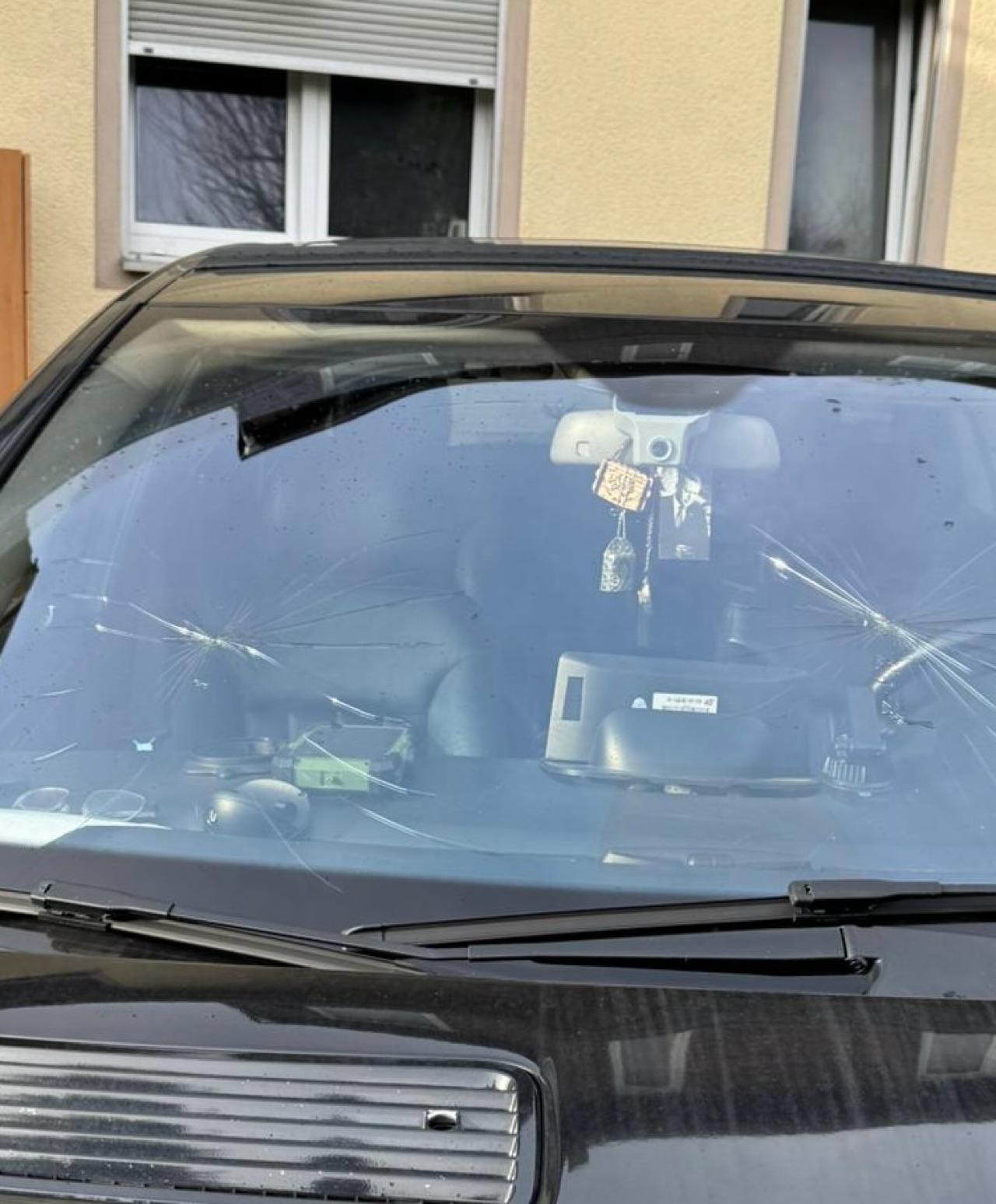

Und mal wieder windschutzscheibe
Fck
