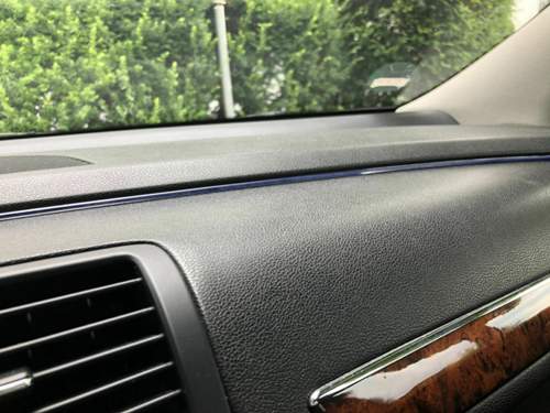

Also kleines Update
Was @Benzländer geschrieben hat mich zum Umdenken gebracht und ich habe zurück gebaut (hatte ja nur die Beifahrerseite als Prototyp umgebaut)
Da ich keinen Farbwechsel brauche -ich wollte blau als Akzentfarbe haben, hab alles einzeln über die Türsteuerung geschaltet.
Der Schlüssel ist der Stecker des Fensterhebers
Hier gibt es zwei Kontakte die sogar einen Nachlauf bieten.

Was du noch machen kannst, die Türsteuergerate haben ja alle dauerstrom, nimmst ne mikro relais, und zapfst relais steuerung an Türgriff beleuchtung.
So ein kleiner relais braucht ja kaum schaltstrom
Schaue meinen Post nochmal an -habe ein Ausschnitt aus dem Schaltplan hinzugefügt- Der Stecker vom Motor
sobald du aufsperrst ist Power drauf sind 5 Min nach Absperrung ist Power weg - genial
Und der Verbraucher fällt nicht ins Gewicht
Dein bild war am anfang nicht zu sehen.
Deswegen hatte ichdas mit dem Relais vorgeschlagen.
Aber wenn das mit nachlauf ist, passt es ja.

So zwei Bilder vom Cockpit bei Tag
Im tacho bereich erscheint mir das zu hell, stört dich das auf dauer nicht in der nacht?
Nö das wirkst nur auf dem Photo so, aber das könnte man auch abdecken oder durch eine kleine Bohrung nach innen legen
