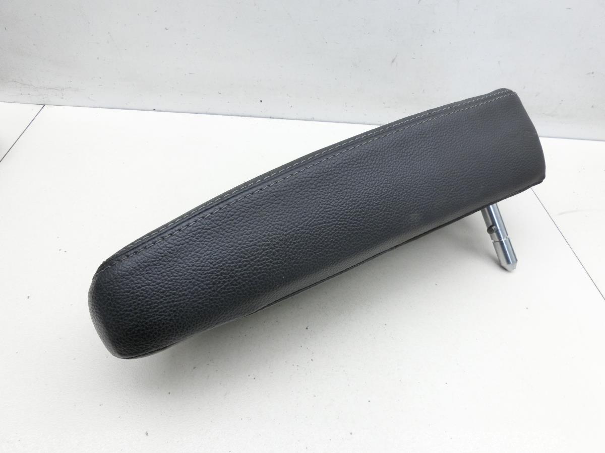

Was verstehst du unter Armlehne, mal anders gefragt, das auf meinem Bild nennt man Mittelkonsole.
Ansonsten gibt es noch die Armlehne zwischen den beiden Sitzen, die sind dann hochklappbar.
Mittelkonsole hinten
Armlehne 1. Sitzreihe
Hi, kann sein das da der Schmale Sitz oder die Mittelkonsole verbaut gewesen war, vom Werkaus. Weil die 6 Sitzer haben da soviel ich weiß immer die beiden Schmalen Armlehnen. An hand der VIN kann man nachschauen wie das Fahrzeug ausgeliefert worden war.
Sorry, ich hab mich blöd ausgedrückt, ich meine die Nachrüstung der zweiten Mittelkonsole.
