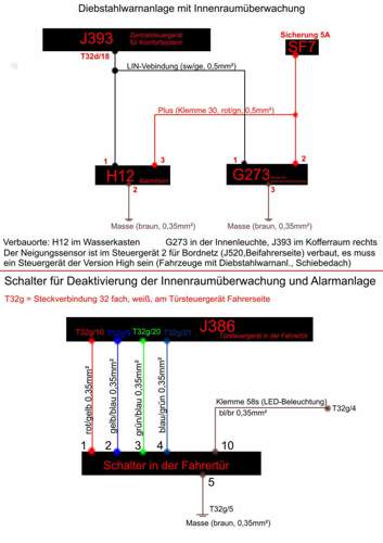

Der Aufwand ist nicht groß, Homelink hat ja nur zwei Komponente, die Bedieneinheit in der Leseleuchte und das Steuergerät am Stoßfänger.
Die Bedieneinheit hat 3 Speichertasten, also sollten somit auch 3 versch. Tore anfunkbar sein.
Die Leseleuchte muss ab, Bedieneinheit in die Leuchte montieren, die Blende der Leseleuchte tauschen (Aussparung für die Knöpfe), Steuergerät montieren, dieses sitzt wie schon gesagt im Stoßfänger vorn um besten Funksignal zu gewährleisten (kann auch woanders verbaut werden, Hauptsache funkt und ist vor Wasser geschützt), elektrik verbinden , Funksender anlernen, fertig.
Elektrik sieht etwa so aus:
-Pin 2 am Steuergerät mit Pin 2 der Bedieneinh. verbinden. (LIN Signal zwischen den beiden Komponenten)
-Pin 4 am Steuergerät mit Klemme 15 verbinden (Stromversorgung, mit 5A absichern)
-Pin 3 am Steuergerät an Masse
-Pin 4 der Bedieneinheit an Masse (kann in der Leseleuchte abgegriffen werden)
-Pin 5 der Bedieneinheit mit Klemme 15 verbinden (Stromversorgung, zusammen mit Pin 4 am Steuergerät mit 5A absichern)
-Pin 3 der Bedieneinheit mit Zentralsteuergerät für Komfortsystem (im Kofferraum links) verbinden, geht auf 32 poligen Stecker/Pin 2
-Pin 1 mit der Klemme 58s verbinden (Beleuchtung der Tasten, kann in der Leseleuchte abgegriffen werden)
Die Verbindung zum Komfortsteuergerät wird nur benötigt damit beim Anlernen des Funksignals die Blinker als Quitierung anblinken.
Für die Funktion selbst theoretisch ohne Bedeutung.

Hallo Zusammen,
hier nun der zweite Versuch vom Einbau des Nachrüstsatz für Homelink zu berichten.
Habe nicht den kompletten Nachrüstsatz sondern nur den Kabelbaum die 4F Bedieneinheit am Dachmodul und das Steuergerät bestellt. Ich fand den Einbau hinter/an der Sonnenblende einfach doof.
Der Einbau ist wirklich schnell gemacht und ist super beschrieben. Alles Anschlüsse am Dachmodul sind erledigt. Das STG ist derzeit nicht lieferbar, wird aber sicher irgendwann eintrudeln.
Nun habe ich dennoch zwei Fragen:
1.) Beleuchtung Bedieneinheit.
Obwohl ich alle Anschlüsse auf Durchgang durchgemessen habe, leuchten die Tasten nicht. Einen fehlerhaften Anschluss kann ich ausschließen.
Weiß jemand, ob die Beleuchtung nur funktioniert, wenn das noch nicht gelieferte Steuergerät angeschlossen ist?
Kann ich mir eigentlich nicht vorstellen, ist aber die einzige Lösung, außer das neue Bedienteil ist defekt.

-Die Beleuchtung geht sobal Licht an ist, also Klemme 58s eingesschaltet wird. Wenn du diese Klemme und Masse bereits angeschlossen hast, sollte das Bedienteil Leuchten. Klemme 58s findest du in der Dachleuchte reichlich, an jedem Schalter der bei "Licht ein" leuchtet, oder am Hauptstecker T12s Pin 2. Die Lizenfarbe ist immer grau/blau und muss mit Pin 1 am Steckergehäuse des Bedienteiles verbunden sein. Masse ist Pin 4 am Bedienteil und Pin 6 am T12s Stecker (braun).
-Wenn du Glück hast, ist ein Gegenpin im Sicherungskasten vorhanden, ist aber in der Regel nicht der Fall. Machs´te halt die Schalttafelabdeckung ab und guckst da rein, da sieht man ja ob einer bereits drin ist. Falls nicht, muss halt eine Brücke hin, ungesicherte Klemme 15 wird im Sicherungskasten abgegriffen und in den Sicherungsplatz SB8 eingesteckt (ist der originale Platz für Homelink), gegenüber diesem Pin wird der von deinem Kabelbaum eingesteckt, Sicherung drauf, fertig.

Nochmals hallo,
ich habe da noch eine Idee bzgl. der nicht funktionierenden Beleutung. Könnte es sein, dass sich die Belegung der Pins geändert hat?
Ich werde es morgen mal durchmessen, wäre aber dankbar, wenn schon einer Erfahrungen gemacht hat.
Das bestellte Bedienteil ist aus 2008.
Wenn der Kabelsatz jünger ist, und Audi oder Johnsen die Belegung geändert hat, könnte das die Lösung sein.
Wie gesagt ich schließe aus, dass das neue Bedienteil defekt ist. Einen Fehlanschlußß kann man auch vergessen, da die Stecker am Kabelbaum bereits angeclips waren. Nur Steckergehäuse an Bedienteil und fertig.
LG
kathoba
Nochmals hallo,
Am Bedienteil selbs hat sich bezüglich der Pinbelegung nichts geändert.
Wie gesagt:
Pin1 ist Klemme 58s
Pin2 ist LIN Signal zum Steuergerät
Pin3 geht zum Komfortsteuergerät
Pin4 ist Masse
Pin5 ist Klemme 15

ich möchte an meinem 4f die original Alarmanlage nachrüsten.
Hat jemand eine Anleitung für mich?
Die Teile habe ich schon alle beinander.
Danke im Vorraus!

An sich ja keine große Sache, Alarmanlage besteht aus folgenden Komponenten:
-Alarmhorn
-Sensor für Innenraumüberwachung (kann auch ohne betrieben werden)
-Neigungssensor, ist im Bordnetzsteuergerät 2 (Beifahrerseite) verbaut, nur bei Steuergeräten der Version High
-Taster in der Fahrertür zur Deaktivierung der Innenraumüberwachung und-oder der Alarmanlage
-Mikroschalter in der Motorhaube, Heckschloss, Türen (sind ja alle bereits drin, ggf prüfen)
-das Komfortsteuergerät J393 muss die Alarmanlage unterstützen können
-SAFE Kontrollleuchte in der Fahrertür, ist mit dem Türsteuergerät verbunden (ist keine drin, Pin1 der LED ist mit T32g/1 verbunden, Pin 2 der LED ist Masse)
In der Skizze (siehe Bild) findest du die Pinbelegung. Alarmhorn und der Sensor müssen nur mit Strom,Masse verbunden werden und die beiden kommunizieren über ein LIN-BUS mit dem Zentralsteuergerät für Komfortsystem, alle anderen Signale kommen im J393 via CAN an.
Der Sonsor für Innenraumüberwachung sitzt in der Innenleuchte, einfach einklipsen. Das Alarmhorn ist im Wasserkasten rechts (Linkslenker) verbaut, zwischen der Ventileinheit und dem Gebläsekasten der Heizung. Bei Rechtslenker ist dieses im Wasserkasten links drin, neben dem Bremskraftverstärker. Der Neigungssensor sollte bei Fahrzeugen mit el. Schiebedach bereits drin sein, muss einfach nur im J520 codiert werden. Der Taster sitzt in der Stirnseite der Fahrertür und gibt seine Signale an das Türsteuergerät, welche via CAN weitergeleitet werden.
Nach Einbau muss das Alarmhorn und der Sensor im J393 codiert werden, der Taster ist im Türsteuergerät zu codieren und wie schon gesagt den Neigungssensor reincodieren.
P.s: die originale Sicherung ist nicht die SF7 wie in der Skizze, sondern die SF8 (hinten am J393, Sicherungsträger 1 )
Alarmanlage
@2wide4,
du bist einfach spitze. ich gehe aber schon davon aus, daß er die richtigen kabelstränge dazu braucht? so wird wohl kaum die sicherung schon von werka us angesteuert sein, oder etwa doch?
