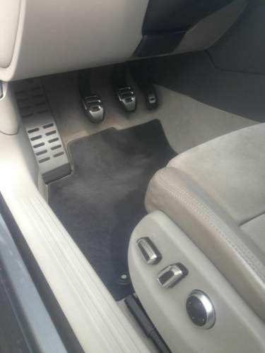

Hi Jungs gebe zu habe mich etwas unverständlich ausgedrückt aber trotzdem danke
Gerade eingebaut, war echt a fummelei, aber dank Silikonspray ging es dann ????
