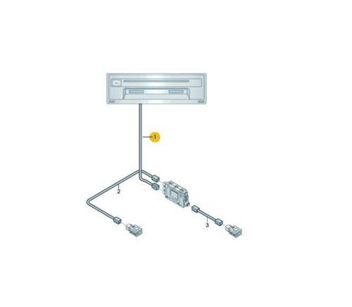

Wenn nur ein USB verbaut ist gibt es kein hub.... Geht sofort ans DP.
Für das hub müssen kabel zu DP gezogen werden und codieren.
schematisch.... 😉
Usb-hub
@combatmiles schrieb am 5. Dezember 2019 um 12:11:45 Uhr:
schematisch.... 😉
Das sind aber nur die USB Leitungen (Fakra) , die Versorgung für das Hub sind nicht auf der Schematic.
ne, da hast Recht.. 😉
