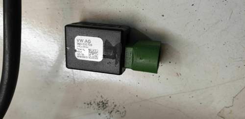

Die Bildgeschichte zur USB Buchsen-Verlegung...
Da die INBAY LAdeschale verbaut wurde, flog der USB ja raus, ich will aber trotzdem dort das Kabel für Android Auto haben damit der USB unter der MAL frei für den Carstick ist..
Text zu den Bildern:
Bild 1: Schalterleiste, Blende und USB Stecker aus der Schale
Bild 2: USB Buchse, etwas von den Nasen abgefeilt
Bild 3: Öffnung in die Blende gedremelt
Bild 4: Schalterleiste hinten angepasst damit die USB BUchse reinpasst und mit Kraftkleber verklebt
Bild 5 fertig
Bild 6: Rückseite der Aufnahme für die Schalterleiste
Bild 7:und dann angepasst
Bild 8: USB Kabel aus dem Kabelbaum ausgepfriemelt und so verlegt dass es etwas mehr Länge hat zur Buchse.. Ganz lässt sich das Kabel nicht aus dem Kabelbaum trennen. ( 56,- Euro für das kürzeste USB FAKRA KAbel beim 😁 war mir zu teuer)
Bild 9: von unten
Bild 10: Schaltkulisse wird eingesetzt..
Bild 11: und seitlich kann dann der USB Stecker eingestöpselt werden
Bild 12: läuft...

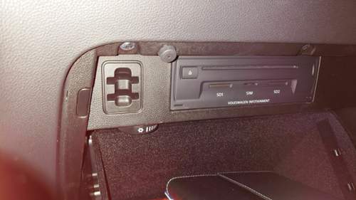

Das heisst Du hattest beim „Aschenbecher“ bereits einen USB Anschluss und in der Mittelarmlehne einen weiteren?
Bei mir ist nir in der Armlehne ein USB und ich hätte gerne einen zweiten vorne.
Soweit ich das verstanden habe benötige ich dazu einen USB Hub. Was ich bisher noch nicht verstanden habe ist, wie die beiden USB Anschlüsse dann im Radio angesprochen werden können. Gibt es dann automatisch usb 1 und usb 2??
Meine Konfig: GTE MJ 2017 mit Discovery Pro
beim Pro weiß ichs nicht, hab nur das Media..
Ich hab halt vorne am Ascherfach den USB gehabt (jetzt neben dem Schalthebel) und in der MAL einen weiteren. USB 1 und 2 im MEDIA Menü bei Bedarf...
@NEO: Welche Telefonschnittstelle hast Du? Comfort?
Meine B8 (beide mit FSE Business) hatten/haben zwei USB, eine vorne im Ablagefach und eine in der MAL.
FSE Business hat doch nur ein usb, Simslot und keine Handyablage mit Antennenanbindung.
Fse Comfort mit 2 usb Handyablage kein Simslot
@monstermolt schrieb am 1. Dezember 2019 um 21:25:37 Uhr:
Interessant. Dann hat VW meinen B8 (und den davor auch schon) offenbar falsch zusammengebaut.
