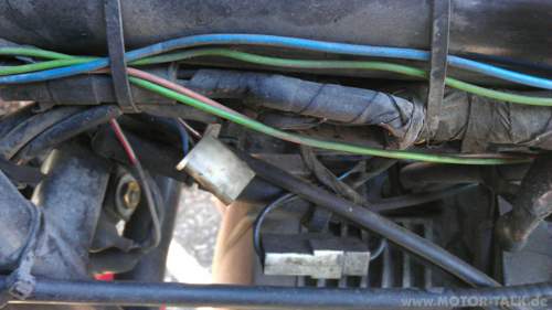

Ich habe hier mal die zwei Stecker fotografiert, die ich unterm Tank frei habe.
Auf dem ersten Bild sieht man einen weißen Stecker, in der Mitte Masse, rechts und links liegen 12V an, keine Ahnung wofür der sein soll.
Also, der zweite Stecker geht aufs Blinkerrelais im Stecker sind 3 Kabel, ganz links das Gelb/Violette ganz rechts das Braune Massekabel. In der Mitte ist ein Kabel, aber der Stecker vom Originalschalter hat in der Mitte einen Leerplatz und von der Belegung passt er absolut exakt in den Anschluß rein.
Kann mir bitte bitte einer sagen, was ich falsch mache ????
Sonst ist kein Stecker mehr unterm Tank, der nichtschon belegt wäre.
Danke im Vorraus Johannes

Hallo Johannes
Meiner meinung nach musst du das Blinkrelais auch tauschen.Kann morgen mal zum Mopped gehen und die Teilenummer hier reinsetzen. Gruss Jan
Da wäre ich dir dankbar.
Ich verstehe halt nicht, warum es mit dem drücken der beiden Blinkertasten geht (wurde ja gesagt, dass dann das richtige Relais drin sei) Hab auch den Stecker gefunden, aber mit dem Schalter funktioniert es halt nicht...
Mfg Johannes
Wenn der Schalter gebraucht ist, muss man den auch mal kontrollieren.
Sobald mit dem Drücken beider Blinkertaster ein Warnblinker erzeugt werden kann, ist es das richtige Relais. Das ist seit 1984 so.
