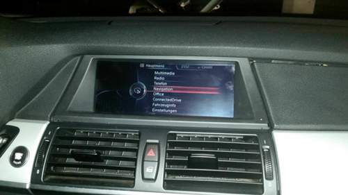

Nbt Läuft
20151107-215208
Hallo Jungs. Nach knapp einem Jahr später, ist mir mein nachgerüsteter NBT ausgefallen. Dann habe ich das Teil ausgebaut um zu sehen was da los ist. Ich habe den Zwischen- Stecker also (eNBT Emulator von Bimmer Retrofit ) aus und wieder eingesteckt, dann ist mir aufgefallen das Navigation Rechner von Adapter Strom bekommt, aber nichts passiert auf dem Bildschirm. 1 Minute danach merke ich, dass der Adapter den Navi nicht mehr mit Strom versorgt. Jetzt weiss ich nicht was kaputt ist? Wie kann ich Navigation auf Funktion testen? Kann mir jemand helfen?
...hier sollte Funktion vom Gerät geprüft werden, nicht Navigation. Ohne Can2 bekommt man kein Bild. Ich kann an der Station testen wenn Du sonst keine Hilfe findest.
