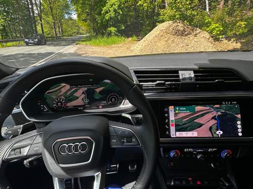

Ich kann bei meinem RSQ3 in der Mittelkonsole mit CarPlay und Google Maps navigieren und mir gleichzeitig im VC die Karte vom Audi Navi anzeigen lassen und auch bedienen. Zoomen etc. Das einzige was nicht geht, ist mit beiden gleichzeitig navigieren.
@syccon schrieb am 4. Juli 2025 um 20:58:37 Uhr:
Das ist interessant. Welches Modelljahr ist es bei dir? Bei meinem MJ 2019 ist noch das MIB2 verbaut. Könnte mir vorstellen, dass es beim MIB3 anders funktioniert?
Ja, das ist das MIB3. Baujahr 2023. In meinem Q2 mit MIB2 ging das auch nicht. War auch freudig überrascht. Finde das super.
Hier sieht man auch gut, das Audi die gleichen Satellitenkarten wie Google Maps nutzt.

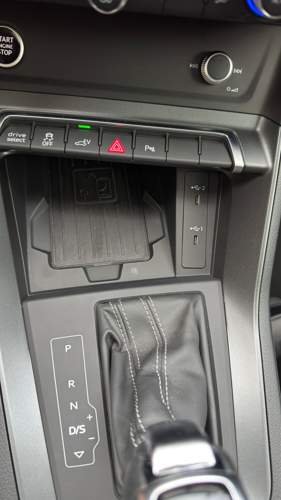

@Cab_Driver: Hast du einen Tipp für mich, wie du das hinbekommen hast? Ich bin bisher davon ausgegangen, dass es sich hauptsächlich um eine reine Software-Aktivierung im MMI handelt – vielleicht müsste ich zusätzlich noch den USB-Buchsen vorne tauschen. Zumindest sieht das Angebot, das ich von meinem Audi-Händler bekommen habe, genau danach aus.
Das Angebot beim Freundlichen hier in Italien liegt bei 1.500 € und umfasst die Lizenzkosten sowie die Software-Aktivierung (Arbeitsaufwand). Die USB-Buchse ist optional, da sie nicht sicher waren, ob meine bereits vorhandene USB-C Buchse die Anforderungen eventuell schon erfüllt.

@pictop Die reine Software-Aktivierung kostet 100€ (ich hatte einen Dienstleister via eBay-Kleinanzeigen gefunden). Die originale USB-Buchse in der Mittelkonsole hatte nur zwei USB-A Anschlüsse (PR-Nummer: UE4), daher war es offensichtlich, dass ich auch das Smartphone Interface brauchte. Es würde mich ein bisschen wundern, wenn bei Deinem Wagen das Interface eingebaut, aber nicht aktiviert ist. Das wäre aber natürlich so eine Art Jackpot 😉
Die Buchse selber hat dann nochmal 500€ gekostet, der Einbau ist machbar wenn man nicht zwei linke Hände hat. Kann da nur die Reparaturleitfäden von Audi (erwin.audi.de) empfehlen, das ist gut investieretes Geld!
Wenn er MIB3 hat, dann hat er normalerweise schon die richtigen USB-Buchsen (2x Typ-C). Da der Threadersteller aber das Baujahr nicht erwähnt hat, lässt sich auch nicht feststellen ob MIB-2 oder MIB-3 verbaut ist.
@pictop Welches Baujahr ist es denn und hast Du 2 USB-C Buchsen in der Ablage?
Hallo @flofloi
das Auto ist Baujahr Dezember 2022. Ja neben der Phone Box sind bei mir 2 USB-C Stecker vorhanden.

Als Ergänzung es ist ein Q3 Sportback. Hier ein Foto
ISB Q3
