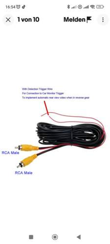

Ich habe das bereits gemacht, allerdings ohne Kabelverlegung. Kamera für die Originalaussparung im Heckdeckel aus dem Zubehör (40,-€) und eine Funkübertragung (10,-€) nach vorne. Kamera und Sender sind an den Heckscheibenwischer angeschlossen, dort gibt es auch ein Rückwärtsgang Signal. Empfänger ans Command Eingang Rückfahrkamera, Schaltsignal aus dem Radiostecker (blaues Kabel). Freischaltung im entsprechenden Menü im Command.
Wenn du den grünen Farkas Ausgang beim Radio hast dann kannst du sie problemlos nachrüsten. Wenn nicht dann Bedarfs mehr als nur einer Kamera und den Kabel für die Kamera. Hab's so gelöst.
Er schreibt doch, dass er ein NTG 2.5 hat. Das hat immer einen Eingang für die RFK.
Also ich glaub schon, das ein Steuergerät notwendig ist, den die regelt das einschalten der CAM
Man kann auch Aftermarket CAMs verbauen muss halt NTSC können, dann eine Relais-Schaltung von Rücklicht
DannBraucht man noch einen FAKRA auf Chinch Adapter
Hallo Kkorbi, hattest Du meinen Betrag gelesen? Es funktioniert in dieser Konfiguration, also ohne Relais, Datenbus oder Steuergeräte und die Chinesen, die die Nachrüstkamera liefern, bauen auch das Original und sie wissen, dass das Comand NTSC braucht.
