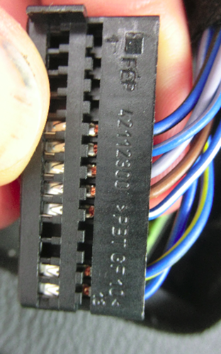

die Sensoren sind verbaut und die Kabel liegen beim Steuergerät.
Leider bekomme ich bei den drei Steckern (B; A, C) das Innenleben nicht von dem Außengehäuse der Stecker getrennt.
Kann mir jemand einen Tipp geben, wie man diese am einfachsten geöffnet bekommt?
Der Trick mit den seitlich eingesteckten Kabelbinden funktioniert hier leider nicht.
Ist aber wirklich nicht viel Platz zum genauen reinschauen vorhanden. Ich habe den seitlichen Deckel von dem Sicherungskasten entfernt und hier die Kabel soweit es geht heraus gezogen. Für zwei große Hände schon echt knapp, zumal man dann nicht mehr viel sehen kann
Ggf. kommst Du besser an die Stecker, wenn Du das Ablagefach unter dem Lichtschalter herausnimmst. Dafür einfach das Plastikteil, an das das Fach beim vollständigen Öffnen anstößt, etwas nach oben drücken. Dann kannst Du das Fach ganz nach unten klappen und herausnehmen.

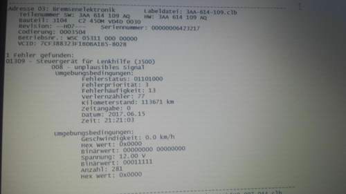

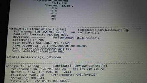

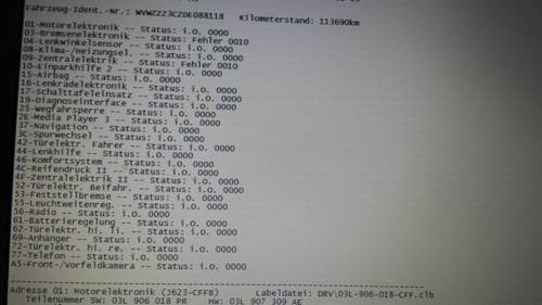

ich habe nun alles installiert, das OPS 360° funktioniert soweit auch. Es werden alle Sensoren angezeigt und die Hindernisse richtig erkannt.
Beim PLA hängt es allerdings. Ich kann mit dem PLA-Schalter die Längs- und Querlücken auswählen. Diese werden während der Fahrt auch richtig erkannt. wenn das Symbol mit den "R" erscheint und ich den Rückwärtsgang einlege, zuckt das Lenkrad kurz und die Meldung "Park Assist beendet erscheint.
Codiert habe ich
Steuergerät 03 – Anpassungskanal 94 -Wert auf 1 (PLA vorhanden = ja).
Steuergerät 44 – Lenkhilfe:Anpassungskanal 4 -Wert auf 1
Steuergerät 10 – Einparkhilfe 2: Passat Variant
Im Anhang noch die Bilder aus meinem Log
Habe bei Google das Problem auch mehrfach gefunden, leider gab es aber keine Lösung für den B7.

ABS Sensoren getauscht ?
Hallo, danke für die schnelle Antwort.
Die ABS-Sensoren habe ich nicht getauscht.
Ich hatte irgendwo gelesen, das es beim B7 nur einen Typ gibt.
Falls es doch mehrere Typen gibt, kannst du mir die richtige Typbezeichnung nennen?
Ach ja, noch zur Info: Bei meinem Passat ist ein funktionierender Lane Assist verbaut, somit würde ich davon ausgehen, das die Lenkhife soweit passt. Dort ist auch kein Fehler im Log.
Im abs muss noch muss noch glaub ich 256 dazu addiert werden. Abs sensoren wsr unterschied ob 4motion oder frontantrieb.
Sensoren müssen getauscht werden, im Abs Steuergerät muss die Codierung um +256 angehoben werden, sonst werden die Sensoren nicht erkannt.
Mein ich doch 256

Gerät 03 codierung +256
Ich bin davon ausgegangen, das ein Austausch der ABS-Sensoren nicht notwendig ist, da bei meinem Passat auch Autohold verbaut ist
O.K. dann schaue ich mal auf die Hinterachse, wenn der Wagen mal auf der Hebebühne steht.
Ich hatte im VCDS auch mal die Codierung um 256 erhöht (alt 0003504, neu 0003760) dann hagelte es jedoch Fehlermeldungen im Scan.
Hat jemand die richtige Typenbezeichnung der ABS Sensoren für hinten?
